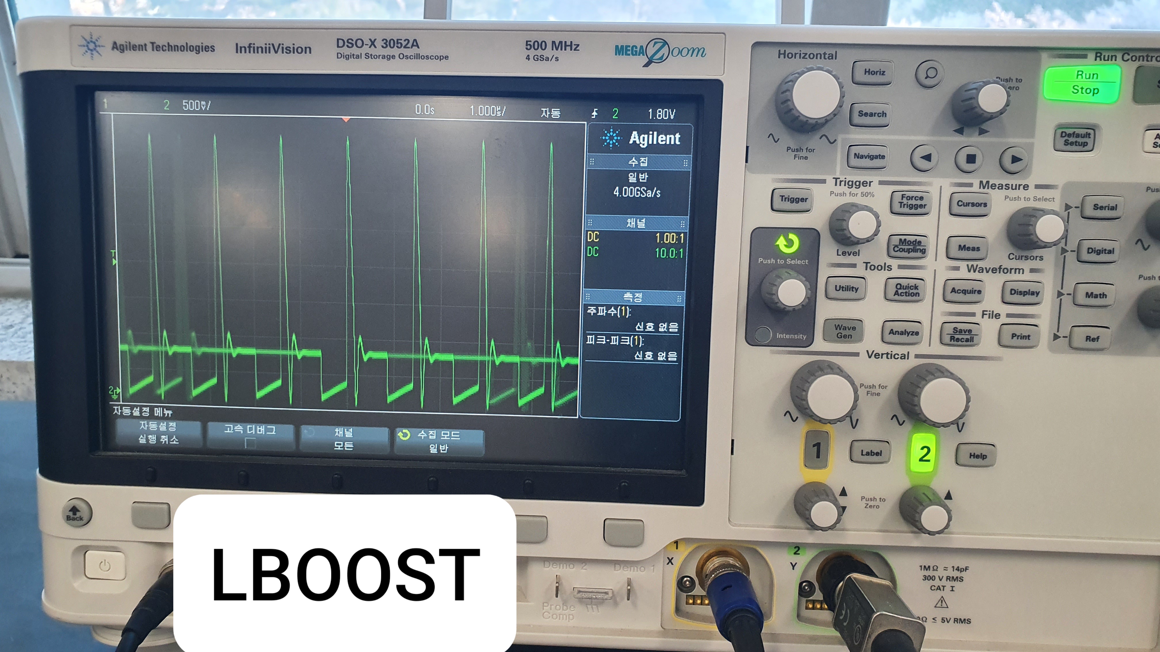

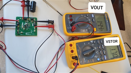

如上图所示、我设置并试验了 bq25570 EVM。 我向 Vin_dc 施加了640 mV 电压、将 GND 连接到/en 引脚、并将 VSTOR 连接到/VOUT_EN 引脚。
为了退出冷启动模式并启用主升压充电器、我收到了您的回复、将 VBAT 连接到充电电压超过1.8V 的充电元件。
因此、我将充电电压为2V 的电容器连接到 VBAT、并使用电源将电压施加到 Vin_dc。
(您曾告诉我,如果电源无法吸收电压,过压会流入电路板,并且不能正常工作,但已确认我可以在我现在使用的设备上吸收电流。)
我使用这些方法来操作电路板、但测量结果没有达到预期。
当我将 EN 引脚连接到 GND 时、VSTOR 值变为0V、VSTOR 没有上升、因此 我无法采取任何后续行动。
当我将 EN 引脚连接到 GND 时、我感觉 IC 被阻断。 我应该怎样做才能摆脱目前的状况?
    Sanghyun、
    您设置中唯一值得怀疑的部分是电源上的绿色接地连接与黑色接地连接。  如果删除该连接无法解决您的问题、则表明您的主板已损坏。
    Jeff
