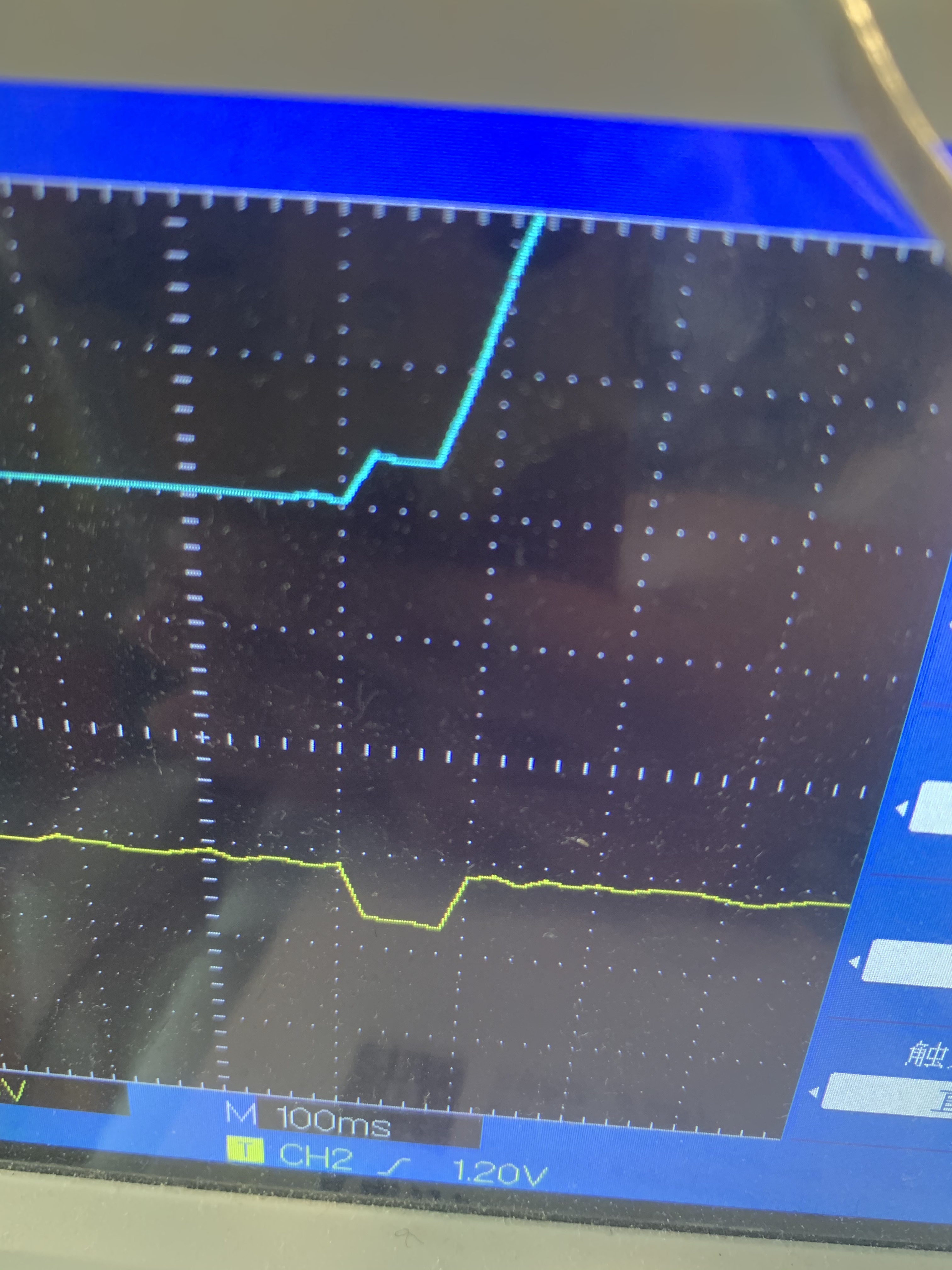

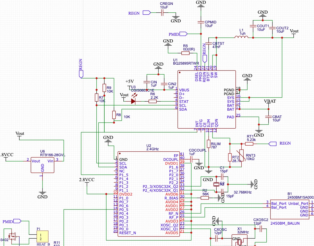

充电器和升压都是正确的、包括快速充电。 但 VSYS 是异常的。
使用电池时、VSYS 为4.2V、CC2541连接到具有 LDO 的 VSYS (输入最小值为3.1v)正在工作。
当我取出电池并且仅使用适配器5V-12v 时、VSYS 为4.2V、CC2541通过 LDO 连接到 VSYS 时工作正常。
当我使用电池并将插入适配器时、在插入时、VSYS 下降至1.2V、并在100ms 后上升。 CC2541重启。
我已将40uf 从 VSYS 连接到 GND。 我不知道如何解决这个问题。
谢谢大家!
PS:
我的布局
