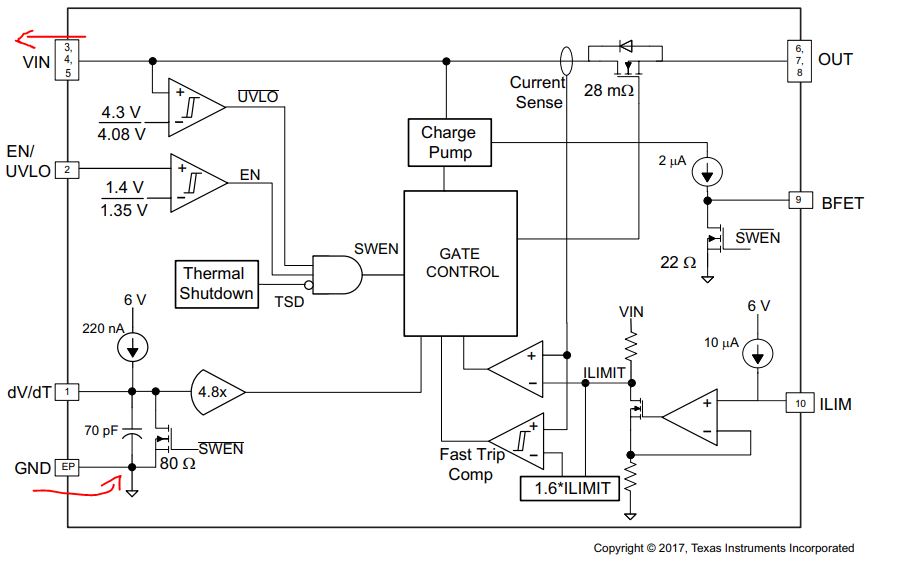

器件型号:TPS25927
大家好、
这是 FAE、Roy。 我想知道何时在 TPS25927 Vin 和 GND 上添加负电压。 输入电流的方向是什么?
我使用电源添加了负电压。 结果是电源将进入 CC 模式、我想知道内部 TPS25927x 的电流环路。
当通过方框图解释 Vin 上的负电压时、您能帮助解释电流环路吗?
罗伊
    您好、Roy、
    建议仅在输入电压为4.5V 至18V 时运行器 件、如数据表中的建议运行条件所述。
    建议不要在输入端施加-ve 电压、否则器件可能会损坏。
    Vin 上的-ve 电压可能会对内部 FET 的体二极管正向偏置、并且会有不受控制的电流流动量、该电流仅受电源或负载的限制。
    您好 Praveen、
    感谢您的回答。 我知道器件不建议使用-ve 条件、但我想知道-ve 发生时的电流环路。
    如果我们使用背靠背 MOFET 来阻断电流、但它仍然使用电源进入 CC 模式。 您是否知道哪个电流环路可能会导致  不受控制的电流流动量
    罗伊
    您好、Roy、
    在 IC 上施加负电压时、IC 中可能有多条电流路径。 电流路径可能包括流入每个引脚的 ESD 结构和栅极电路的电流。
