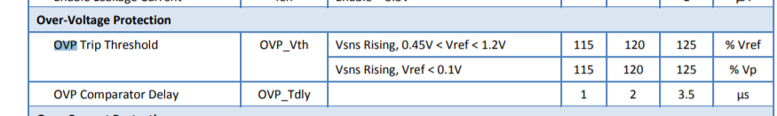

我的客户正在广泛使用 UCD90320来控制电源时序和监控电源状态。 在其中一个项目中、他们使用 UCD90320监控1.8V 电压轨、即 IR3895。
最近、他们发现、在进行大规模生产验证时、IR3895将随机关闭和锁定、并记录了 UCD90320 UVF。 但是、IR3895仅在 OVP 或预偏置 OVP 时才会锁存;这意味着 IR3895由于某些原因触发 OVP。因此 UCD90320可能会记录 OVF。 其阈值低于:
  • IR3895,120%*标称 电压,比较器延迟典型值为2us;
  • UCD90320、115% OVF 阈值、禁用毛刺脉冲滤波器、 设置为仅记录故障且无响应;
由于 UCD90320的 OVP 阈值低于 IR3895、因此 UCD90320可能会记录 OVP 行为、但此处的干扰延迟非常重要。 但是、禁用毛刺脉冲延迟并不意味着没有比较器延迟。 当 UCD90320的输入超过阈值时、必须有一些小的毛刺脉冲延迟。 那么、您知道 UCD90320电压轨的最小毛刺脉冲延迟/比较器延迟是多少? 谢谢
-文豪
    你好,Wenhao
    随着离线聊天、由于 IR3895 OVP 上的典型2us 延迟、UCD90320不太可能检测到这一点、因为监控是在400us/32个通道上执行的。 它与毛刺脉冲滤波器无关。
