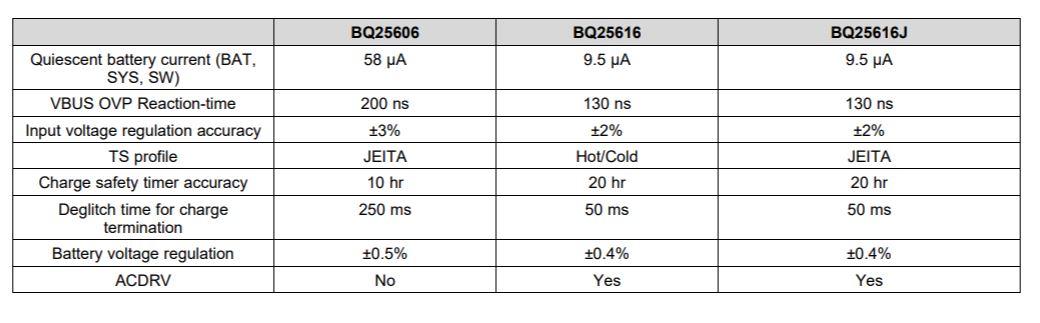

你(们)好
我的客户希望确认  BQ25601是否可以替代 BQ25606。
与引脚之间的差异相比、BQ25601具有 I2C 接口、BQ25606具有 D +/ D-充电端口。
但 它们仅用于充电和电源路径管理。
未使用通信编程、电路是否完全兼容。
正在等待您的回复
星号
    星型、
    1.您是否需要 D+/D-进行输入电流限制检测? BQ25601D 具有 D+/D-引脚。
    2、在 没有任何连接 更改的情况下、很难用 BQ25601或 BQ25601D 替换 BQ25606。
    3.客户为何要从 BQ25606切换到 BQ25601? 看起来无需 I2C、独立充电器工作正常。
    宁。
    你(们)好,宁
    感谢您的回复。
    客户正在寻找 BQ25606替代产品。
    你有什么建议。
    星号
    星型、
    下面是 BQ25606类似独立 充电器的比较表。
    宁。
