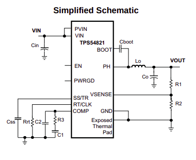

我正在尝试找出 V_SEN 和 PH 引脚(R1和 R2)之间分压器中电阻器的值。
上面的图表在数据表 http://www.ti.com/lit/ds/symlink/tps54821.pdf 的第1页中给出
根据给定的公式 1、即上图中的电阻器 R5和 R6。
尽管公式是指图29、但我看不到 R5和 R6标签正确放置在该位置。
例如、图29中的示例需要3.3V 输出、并对其应用公式1、R5 = 10^4 (3.3-0.6)/0.6 = 45k Ω、但图中显示的是2.2k Ω 电阻器。
请有人为我澄清这一点、或许可以修改上述等式的等式。
我需要输出12V 电压、我需要为其找到电阻器值。
Naveen。
    Navee、
    数据表中的各个部分或多或少都是独立部分、这些部分可能会对相同的组件使用不同的引用标识符。  我将使用第8.2节中的设计示例。  均衡。 29在第8.2.2.9节中、引用了图29中原理图的正确引用标识符。  对于12V 输出、如果 R7 = 190k、则 R8 = 10k。 只要比率保持不变、就可以使用不同的值。
