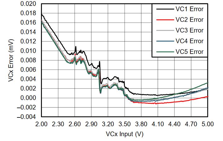

BQ76940用于客户新项目。 下面是有关 BQ76940的 VCX 误差的两个问题。
该曲线表明、当感应电压较低时、感应精度会更差、是否有任何可用于调节感应电压的参考曲线? 这可以在主 MCU 中完成、客户希望在主 MCU 中添加调整软件。
2.为什么 VC1是最差的曲线?

    您好、Songzhen、
    1、没有基准曲线可以用来校正电压、 每个部件都有轻微的差异。  每个部件都存储了增益和偏移、整个部件一个值。  如果需要、客户可以校准每个电池的增益和偏移、或校准一个电池上的更多点、这显然需要在生产中进行更多的设置和计算。  进行校准的一个重要考虑因素是避免出现可能存在较大误差的曲线中所示的不连续性电压。
    2.曲线是典型的,所以并非所有部件都与此数据匹配。  在其他器件中、不同的电池可能是高曲线。  应预期不连续性的一般形状和存在。
