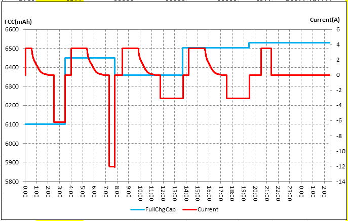

   FCC 似乎一直在上升。 实际上、我的电池容量仅为6100mAh。
   为什么 FCC 会大幅增加? 它比电池放电柜获得的容量大得多。

    在估算正确的 FullChargeCapacity()(FCC)之前,系统必须经过充满电和完全放电周期。 FCC 也会受到电池温度变化的影响。

       令人困惑的是、当电流较高时、FCC 会上升。 但是、在过去的两个周期中、在0.5c 充电和0.5c 放电时、FCC 仍然会上升、到这一次、温度已经下降。
       正如您所说、我向我们工厂的技术人员解释过、但他们说他们不能接受。
    这是正常的、在经过几个周期后、您不应该看到这种行为、FCC 会受到电池温度的影响。
