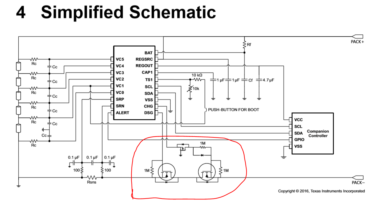

尊敬的先生:
我的客户将 UCC27427-Q1用于电池组、与捕获模块类似、而不是电池监控器 IC。
电池组充电时。 N-MOSFET 是从 MCU 到 UCC27427的开/关控制。 Q8、Q10、Q12、Q14、Q40 N-MOSFET 会增加温度并发热。
当关闭 Q8、Q10、Q12、Q14、Q40 N-MOSFET 时。 栅极电压为4V。
当导通 Q8、Q10、Q12、Q14、Q40 N-MOSFET 时。 栅极电压为12V。
如果 BAT 充电电压和 BAT Pack 相同。  当关闭 Q8、Q10、Q12、Q14、Q40 N-MOSFET 时。 栅极电压为0V。
电池充电电压:84V
电池组电压:70V
您能告诉我这个问题的建议吗?、
