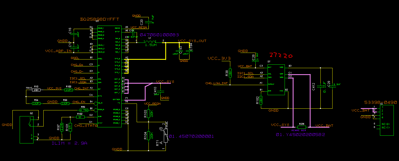

调试 BQ27220放电功能时、电从60%以上突然下降到6%。 请帮助您了解问题是什么、谢谢!
这里是 Sch、充电器 IC 是 BQ258980D。
我们按照  slubd4文档文件中6.1数据存储器参数更新示例的表格、将电气值配置为4100mAh。
此外、调试时、我们每分钟在电压表中打印一些寄存器的值、当电压为3550mV 时、功率将跳转、如下所示

以下是整个放电过程记录: e2e.ti.com/.../BQ27220.log
请检查并告知我们如何解决此问题、谢谢!
    我无法打开日志文件。  监测计器件具有大量信息。 请提供 bqStudio 日志文件和 gg 文件。
