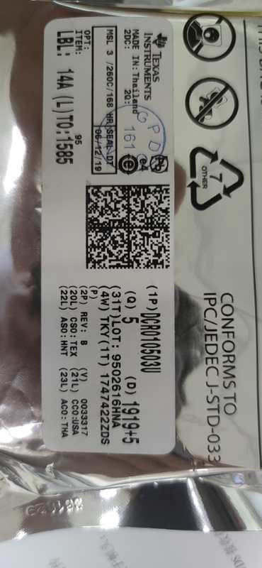

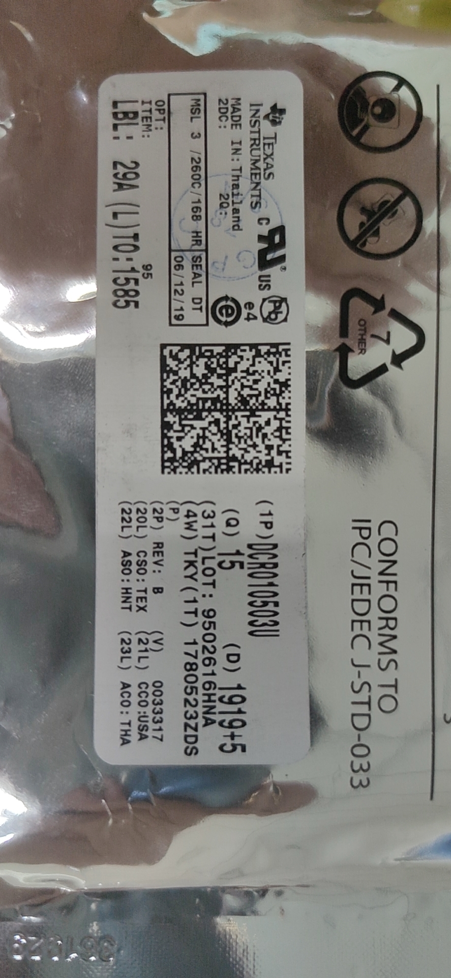

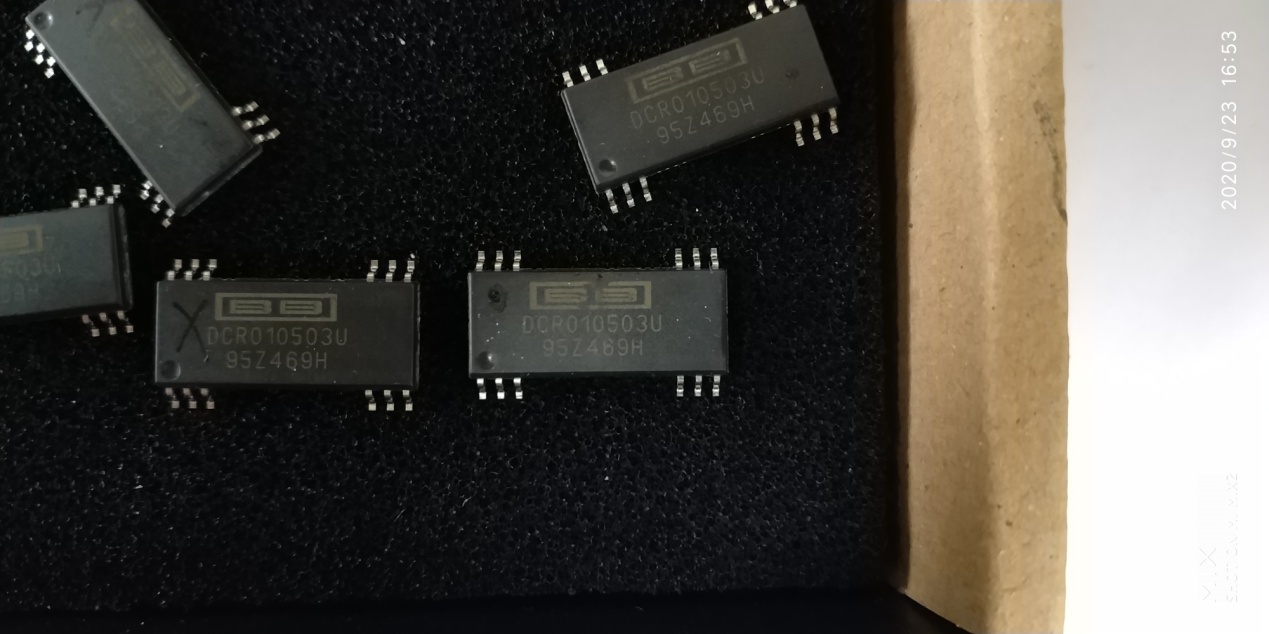

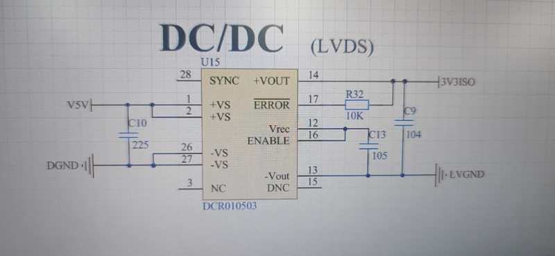

你(们)好
我们从 TI store 购买了20件。 该测试显示 产品的输出电压为5V、
数据表的输出电压为3.3V。 请确认我们的原理图设计是否错误?
或产品的质量? 谢谢你
最好
多拉
    你(们)好
    您能给我们清晰的器件顶号图片吗? 并添加10mA 负载以查看输出电压?

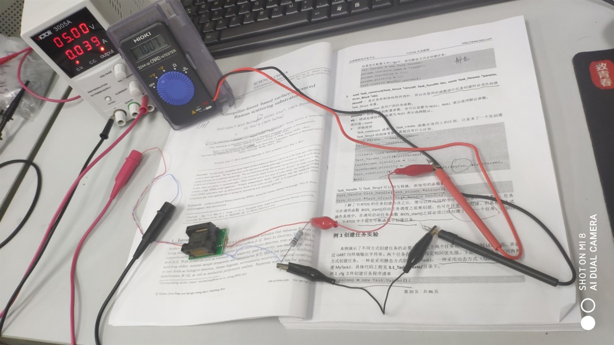

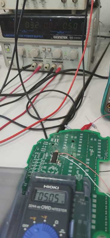

    你好、Daniel
    我们尝试添加10mA 负载以测试输出电压仅为1.0007V、请参阅随附的图片、谢谢
    最好
    多拉
    你(们)好
    电阻值是多少? 您是否可以尝试使用 E-load 来按电流检查输出电压变化?
