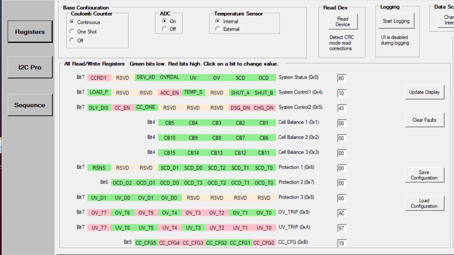

我设置类似这样的配置。
I 已将电子负载连接至电池组端子(CC 模式)
但我无法读取库仑计数器。 在评估软件中、库仑计数器值始终为零。 (我正确连接了 I2C。)

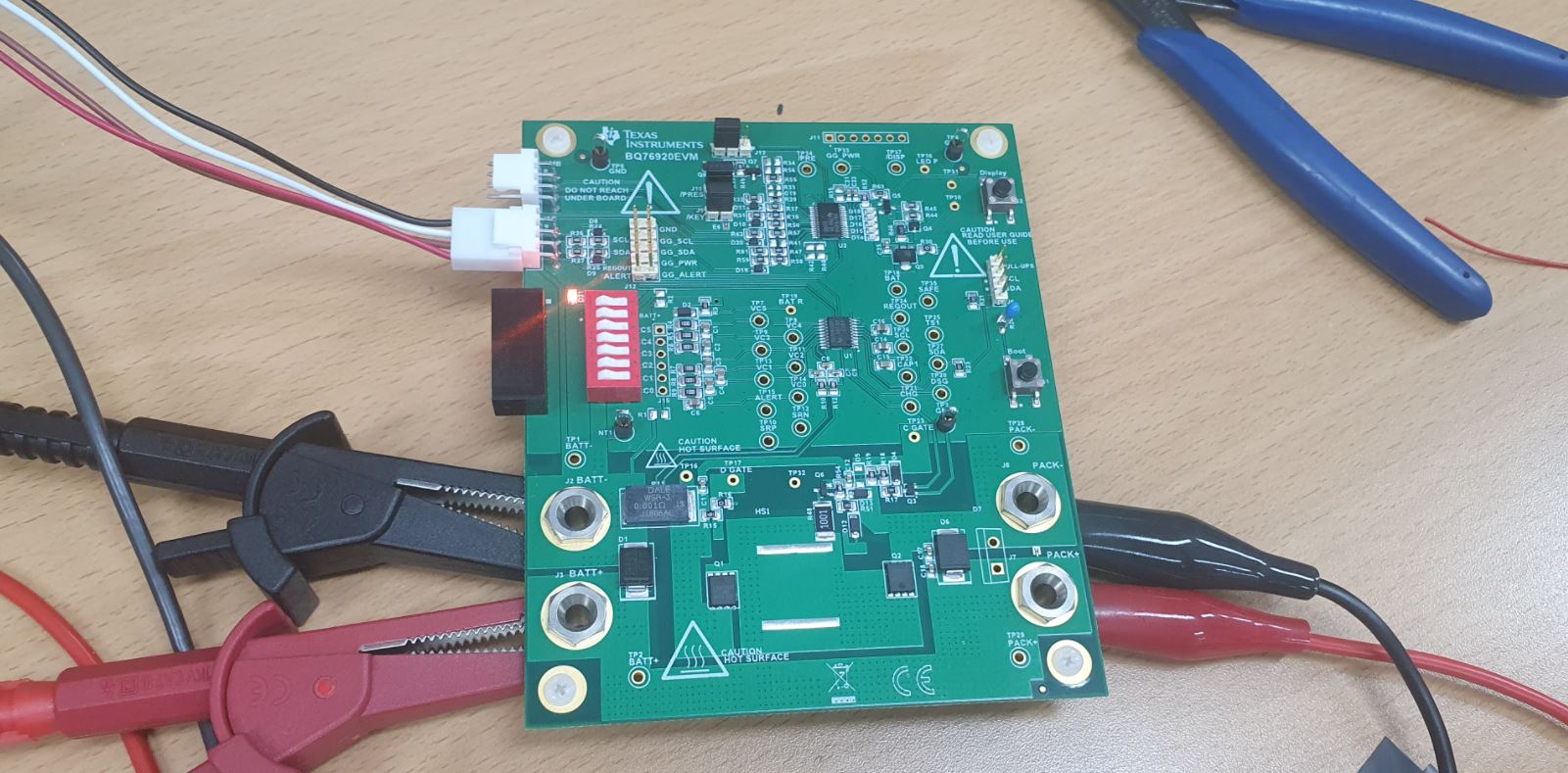

(像这样、我连接了电源和电子负载)

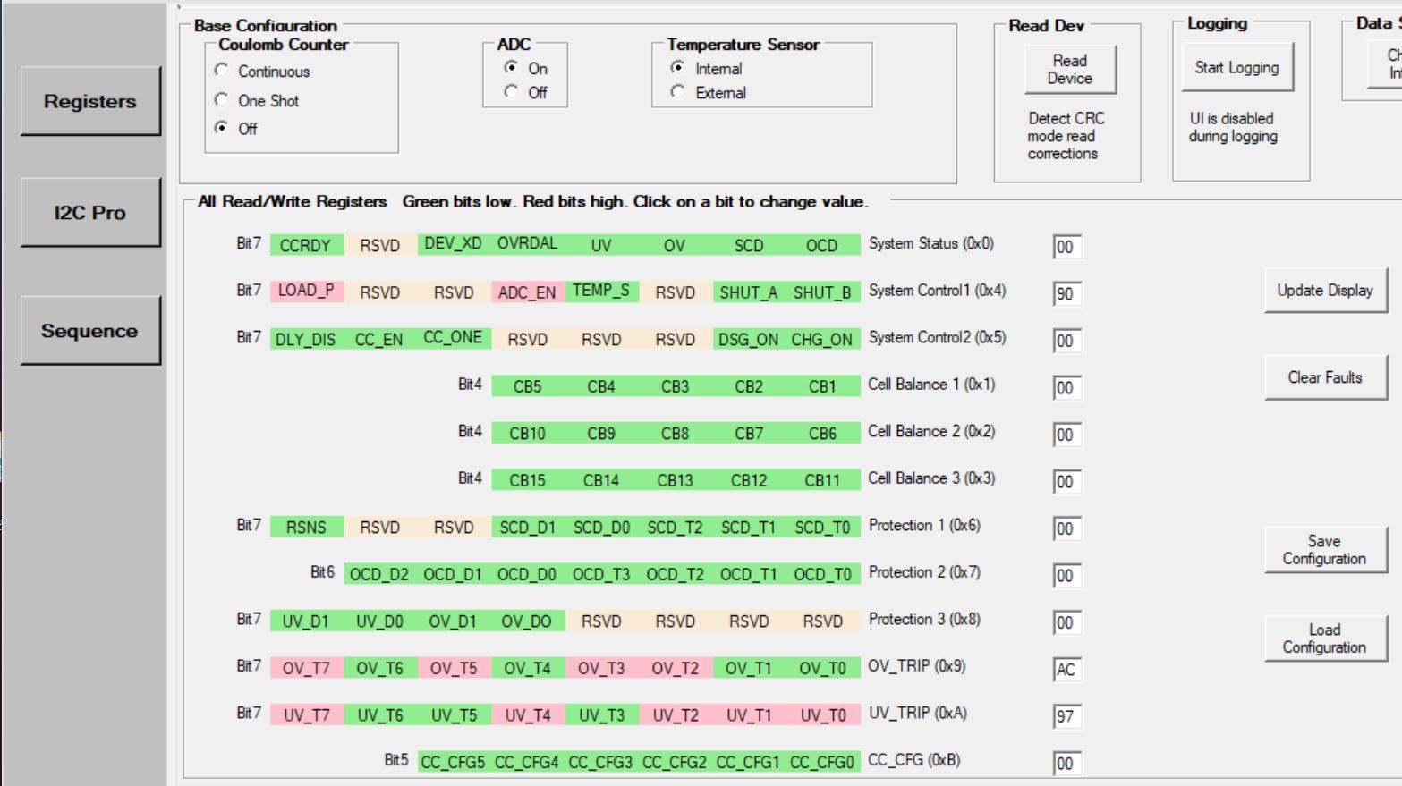

    我像这样设置寄存器配置。(负载尚未连接。)
    然后、如果我将 Load (cc mode)连接到 Pack 端子、DSG、CHG 的寄存器将变为"0"。 并且未检测到任何电流。
    *我按如下方式连接了设备。
    (电源-> BATT 端子/电子负载-> PACK 端子)

    寄存器清零后、您似乎会在连接负载时失去电路板的电源。  电源通常具有一个大型输出电容器、用于在调节环路进行调节以提供电流时稳定输出。  电容器可以向负载提供浪涌电流。  但是、电源设计会有所不同。  负载通常还具有较大的输入电容、并且连接时具有浪涌电流。  如果电流足够高、BQ76920可能会将其检测为短路。  但是、您的图片显示的是寄存器设置已清除。  当您连接负载时、部件似乎会断电。  通常在复位后需要引导、但不清楚它将如何继续运行。  检查事项:
    1.  当负载被连接时、用一个示波器来观察 BATT+电压。  另请查看 CAP1和 DSG。  BATT+电压需要在负载连接期间保持稳定、CAP1也应该保持稳定并且 DSG 打开。
    2. 检查用于 BATT+和 d BATT-的香蕉插孔是否紧固在电路板上、这样就不会有一个高电阻导致功率损耗。
    3. 确保电子负载在连接时被禁用、这样它只有输入电容和最小电流来运行仪表。
    4. 检查电源的电流限制、确保在启用时能够处理负载电容和负载电流的充电。
    您还可以尝试按底部图像所示进行连接、然后启用 CHG_ON、再启用 DSG_ON、以查看器件是否会识别故障条件而不会复位。
