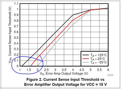

客户在反激式中使用 UC2843并希望通过降低 COMP 电压来关闭输出、但他们发现、当将其拉至~0.5V 时、某些器件没有 PWM 输出、但某些器件有。
因此、您需要检查 COMP 上的电压低于多少、以确保无 PWM 输出。 谢谢。

    我需要向设计人员检查 COMP 禁用参数-我将在24小时内返回给您。
    Steve M
    假设
    下面显示的图2是相关的…我们过去曾引用过这些阈值的+/-60%(对于实施略有不同的其他器件)。  但在 COMP 上为0.5V 时、不应出现输出开关。 如果下拉电阻器确实将 COMP 保持在~0.5V,我建议根据客户的解释,将其目标定位为一半,“250mV”。
