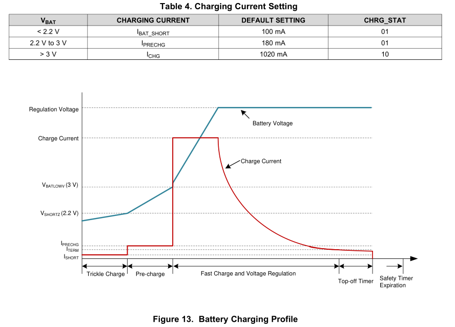

尊敬的 TI 团队:
我对预充电和最小系统电压有疑问。
在 BQ25611数据表中、最小系统电压为3.5V、当电池电压低于最小系统电压时、该器件会将 VSYS 调节至3.68V (高于180mV、高于3.5V)。
当电池电压为3.0V 时、它将进入快速充电模式、如下所示。 在此电池电压下,BATFET 将在3A 充电电流下产生功率损耗=(3.68V-3.0V)*3A=2.04W。
即使充电电流为1.5A、BATFET 功率损耗也为1.02W。 功率损耗仍然过高。
因此、VSYS 调节方法似乎不是很好。
您能帮助解释根本原因吗?
BR
十一
    十一、
    请参阅9.3.5.1窄 VDC 架构和图9-1。  d/s 上的系统电压与电池电压间的关系
    宁。
