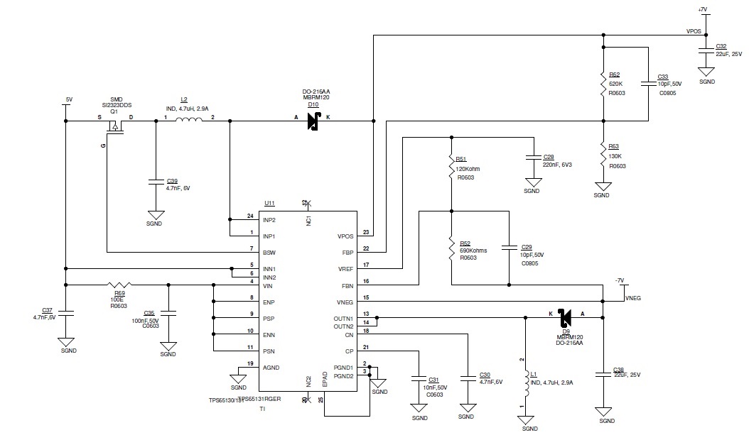

我们在定制板中使用 TPS65130。
我刚才提到了用于设计电阻器的数据表。 我需要-7V;我选择了 R3=690K Ω、R4=120K Ω;
但是、对于设计的电阻器、我没有按预期获得负输出;我必须将其更改为 R3=220k Ω 和 R4=47k Ω
请解释或分享一些其他文档以澄清这一点。
如果您的工作台设计为+/-7V、请与我分享。
请澄清并支持我们

     当 R3=220k Ω 和 R4=47k Ω 时、您将获得-7V 电压、这毫无意义、因为这应该大约为-5.6V。
    当您使用 R3=690Kohm 和 R4=120Kohm 时、如果您说您没有获得正确的电压 pf -7V、您会得到什么电压?
    您能否附上原理图、并在同一示波器图上捕获三个通道的反相降压/升压转换器开关节点、负输出电压和输入电压的示波器图? 这可能为我们提供了一些线索、告诉我们为什么在负轨上没有获得适当的电压。

    感谢您的即时响应。 我粘贴了我们用于双电源的原理图。 当我们使用 R3=R52=690k Ω 和 R4=R51=120k Ω 时、我们得到了-12V 电压。 因此 、我们在试验中将电阻器更改为 R3=220k Ω 和 R4=47k Ω、以获得-7V 电压。

    我无法查看您的原理图。 您可以重新连接吗?
    辽卡特
    请找到我们使用的原理图。
    感谢您的回答。
    印第拉
    您好 Indira、
    我已经查看过它、您的原理图看起来不错。 我们已经看到、在一些嘈杂的客户设计中、有过多的噪声通过前馈电容器 C29耦合到 FBN 引脚。 您能否添加一个与 C29串联的49K 电阻器(即将其插入 C29和-7V 网络之间)以查看这是否会改善行为? 如果由于噪声耦合到 FBN 引脚而导致负电源电压错误、这应该可以解决问题。
