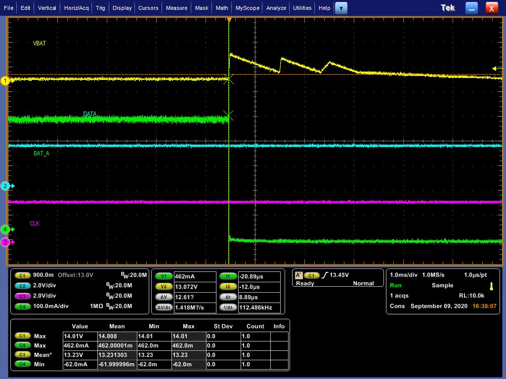

客户发现另一个问题、
充电电压有尖峰电压(电池充满电时超出电池组的规格(SMBus 确认电流为0)。
这并非每次都发生、但我们确实有一些电池因过压而损坏。
让我们从您那里了解这个问题的根本原因和解决方法是什么?
请找到附件、您可以看到充电电流(CH4)在电压(CH1)升高之前停止。
    大家好、Tommy、
    电压尖峰看起来与寄生电感相关。 当电池正在充电并且充电电流突然减少到零时,显示 VBAT 尖峰。 建议改进布局以降低寄生电感。
