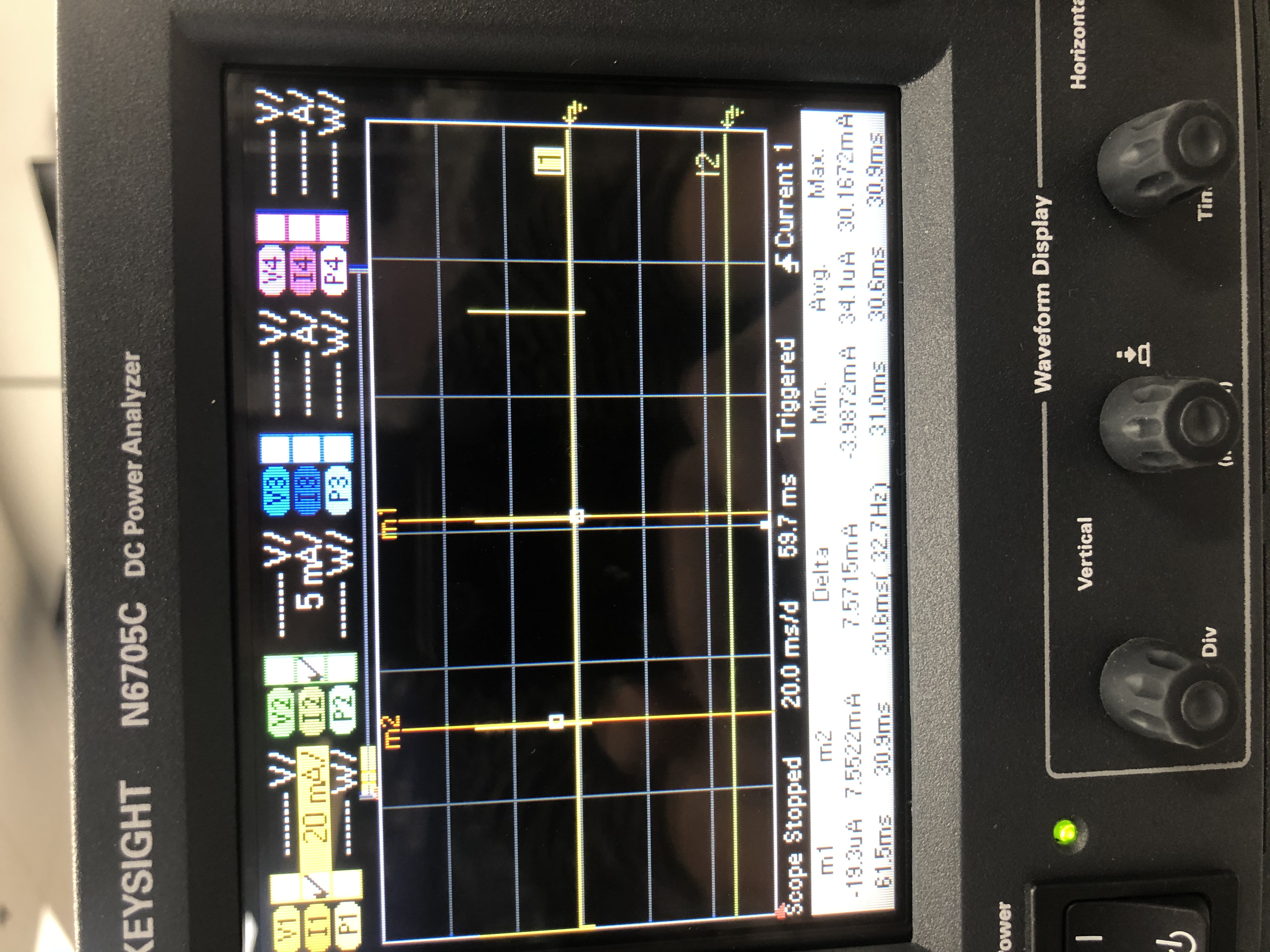

我一直在使用 Keysight 直流电源分析仪、即使 TPS61021A 开发板具有 uA 或 mA 的静态负载、也能看到大量的电流瞬变。  我想弄清楚如果它们确实真实、我如何才能将它们最小化。  我已经尝试尽量减少电路板的电源线长度、但它们实际上不会消失。  除了输入/输出电容器之外、我还有其他方法可以最大限度地减小它们吗?  我应该尝试优化电感器值吗?  我可以发送图、说明我看到的结果是否也有帮助。
    尊敬的先生:
    您的输入电压、输出电压和输出电流是多少?  您能否显示您的波形?
    波形中的 VIN 为3.0V。  输出电压为3.3V。  在我所附的图中、Iout 介于几 uA 到几 mA 之间。  当我增加负载时、电流瞬变的频率会增加。

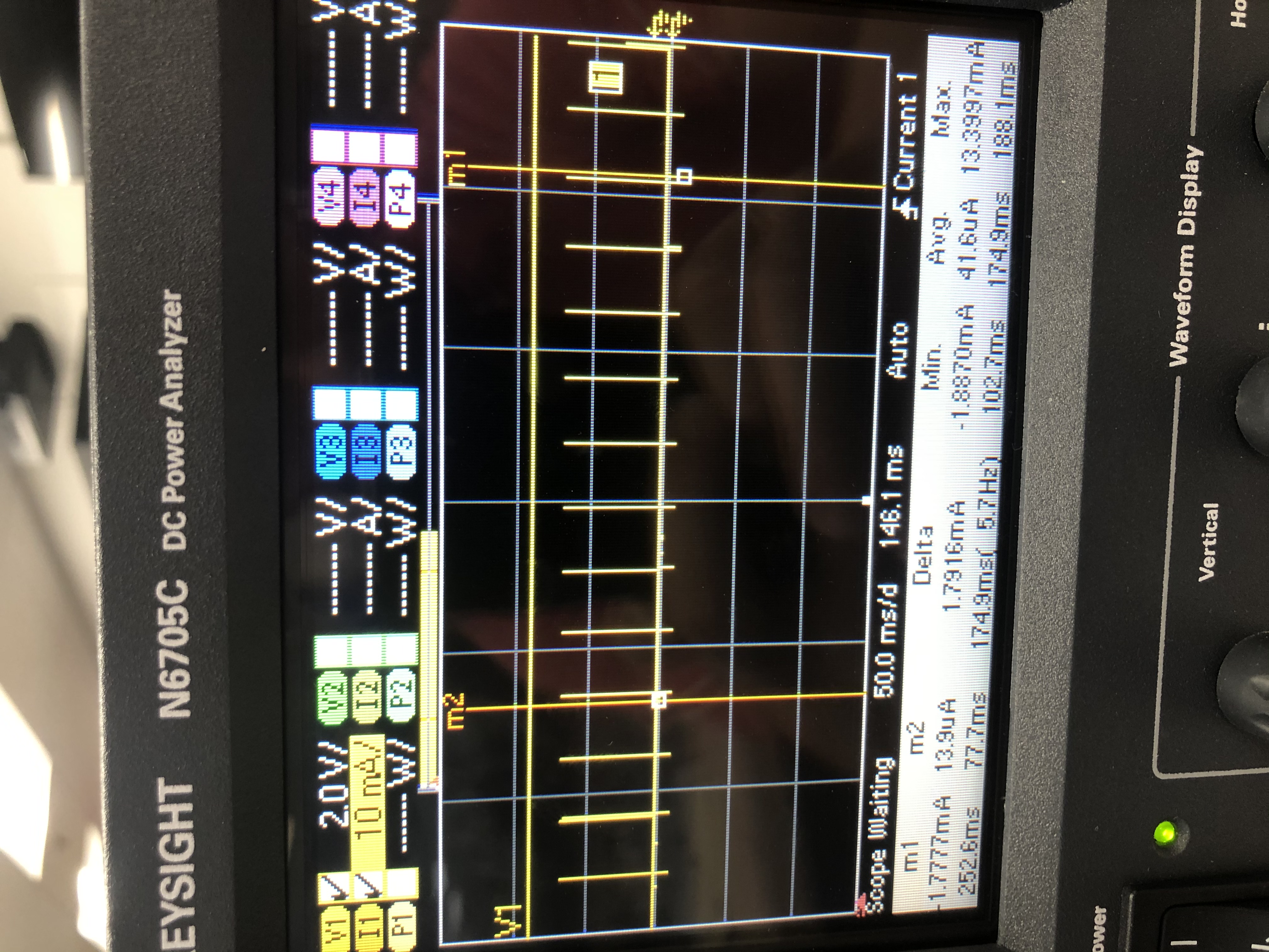

    我显示的波形是固定直流负载电流、只是为了简化我看到的问题。 我也可以通过开发板看到这一点。

    DEV 电路板3.0V 时的波形:

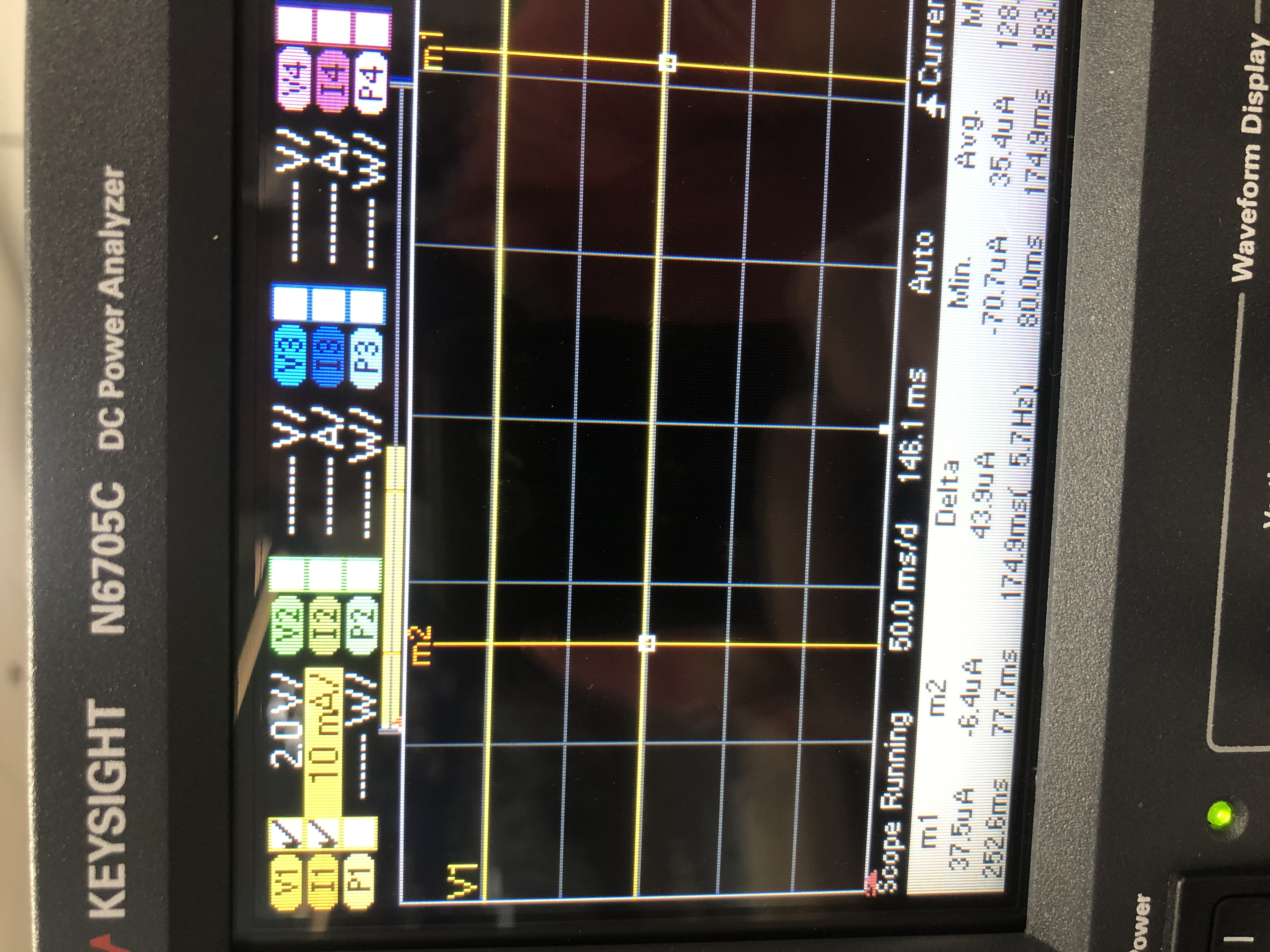

    进入开发板的电压为3.4V 的波形(直通模式):

    感谢您的更新。 电流似乎是从 TPS61021 EVM 电路板的输入侧测量的、对吧?
    在极小的负载条件下、TPS61021以低频率在 PFM 模式下工作、因此您可以在输入侧看到低频电流。
    是的。  在器件的输入侧测量、因为我需要了解此器件的电池寿命估算。   那么、这是电流尖峰方面的预期行为?  是否可以通过输入电容或电感器选择以任何方式将其最小化?
    尊敬的先生:
    是的、这是预期行为。
    您可以通过在输入侧添加 RC 滤波器或 LC 滤波器来降低脉冲电流、增大电容可能有用、但需要很大的电容。
    感谢您的回答。  我将尝试一下、但希望您可以评论建议的 RC 或我应该针对哪种频率将其从几 uA 到200mA 的极低负载电流降低到多少。  关于价值观的建议将会有所帮助。  我们可以在您作出响应后关闭该选项。  感谢您的帮助。
    通常、对于大多数客户来说、这种脉冲电流是可以的。 因为脉冲电流不大。 一般情况下、它不会对电池造成损害。
    您可以尝试在输入端使用1欧姆/1000uF 电容、然后再次检查。
