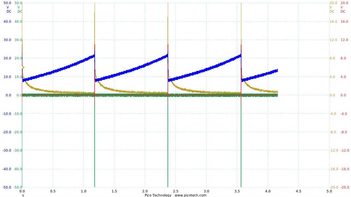

我正在使用芯片 UCC28704开发反激式转换器。 该芯片能够正常导通、从而产生13V 输出。 但几毫秒后、即使芯片的最大开关频率为85KHz、它也能以170kHz 或更高的频率发送脉冲、占空比也非常短。 这会增加输出电压、直到它产生过压故障并关闭 IC。 该序列始终重复。 该反激式器件为 TPS54335ADRCR 的输入提供13V 电压、可将其转换为5V 电压。
对于反激式、我使用了9MEG 串式电阻器进行启动。 我还将 VDD 电容器从4.7uF 更改为100nF、而不对结果进行任何更改。 MOSFET 的栅极电阻为0.15欧姆。 输出电容 为100uF、输出电流为300mA。

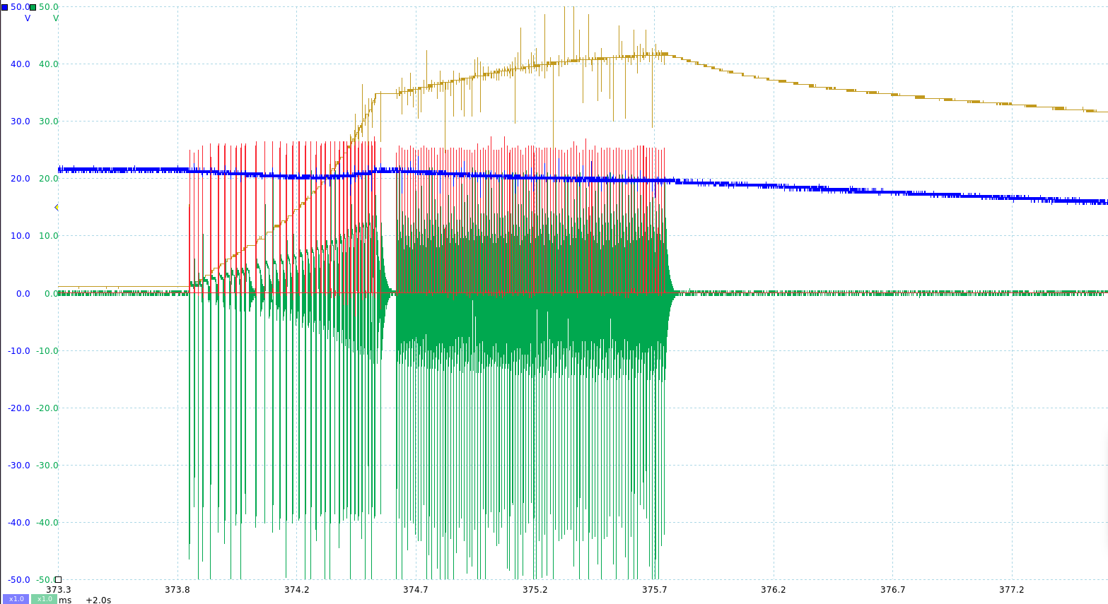

以下文件有一些图形。 第一幅图(1号)显示了几毫秒的时间范围。 第二个图 (第2号) 显示了 IC 可重复导通和关断的放大区域:
蓝色:VDD
红色:IC 到 MOSFET 栅极的 DRV 脉冲
绿色:辅助二极管阳极上的电压、用于间接测量 VS
黄色输出电压。
Gerasimos
    为了使器件正常运行、它需要一个非常干净的辅助波形。  如果辅助绕组上出现过度的振铃、则可能会导致 IC 行为失常。
    UCC28704数据表的第13页描述了正常运行所需的辅助波形。  为了减少辅助绕组振铃、请使用与 EVM 中类似的 RCD 钳位和/或在输出端添加缓冲器整流器。  我们还建议初级磁化泄漏电感应小于初级磁化电感的3%。
    以下链接将为您提供有关故障排除 PSR 反激式控制器(如 UCC28704)的应用手册。
    使用 Excel 或 Webench 设计工具仔细检查您的设计可能是值得的。
