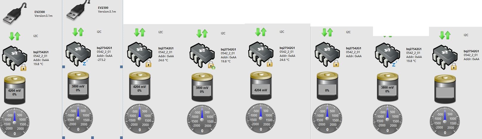

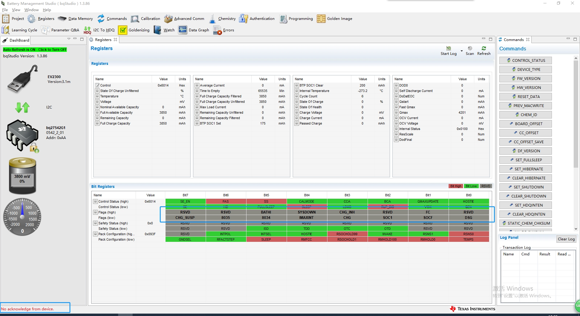

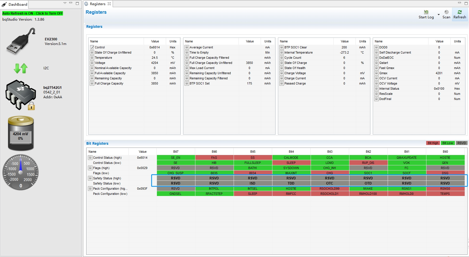

现在、我有一个非常奇怪的现象。 连接到 EV2300后、Bq27542-G1被锁定。如果我不做任何操作、电压将在4、200mV 至3800mV 之间跳转、温度将会跳转、有时会跳至-230°C。BMS 软件接口的右侧显示芯片锁定状态图标、在 密封、非密封、 然后取消 SEART_FUL_ACCESS。在我手动单击"未密封"后、无法解锁它。 我确保密码正确。锁存状态将随右侧图标的状态跳转。因此无法识别"数据存储器"中的数据。。。看起来像是芯片上的通信异常。我不知道您以前是否曾遇到过这种情况、 或导致它的原因是什么?

    您可以参阅 下面的异常屏幕截图、谢谢!
    请监控 I2C 线路、很可能是通信错误。
    您好:康:
    我想问,在何种情况下,可以造成来文中断?
    您好、Zheng、
    这可能是由 PC 上的 USB 堆栈引起的。 您是否曾尝试仅使用一个器件并查看其是否正常工作?
    您好:康:
    连接后、手机软件 I2C 通信失败十次、数据写入操作、之后、EV2300的使用就显示了前面描述的现象。
    假设通信有问题、我们是否可以刷新或复位芯片?
    您好、Zheng、
    如果是通信错误、监测计很可能正常、只需更正通信错误。
    您是否可以访问较新的 EV2400? EV2300可能会导致问题、不再支持。
