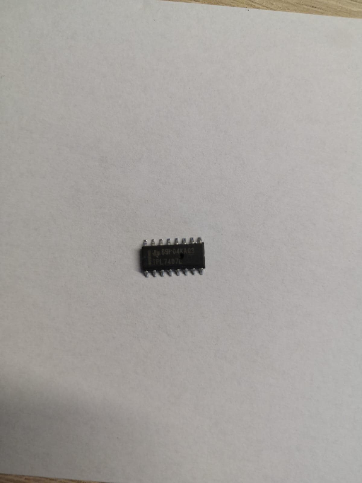

我们使用 TPL7407来驱动6个电磁阀、这些电磁阀的工作电压为24V、每个阀的额定电流约为250mA。 阀驱动器电路的设计符合其数据表中的建议、我在 OUT7中添加了反向肖特基二极管(实际上未使用)和额定电压为100V 的 CCOM 电容。 所有数字输入都通过光耦合器来保持微控制器侧、并且有一个可复位的保险丝、1000mA 跳闸电流、以避免 COM 电力线上过度使用电流。 我们的问题是、有时会突然中断、您可以在下面看到它的照片。 我怀疑电磁阀和电路之间的接触松动、这会产生突然的电流峰值、但我想应该在电磁阀驱动器 IC 中处理。 你对此有什么建议吗?

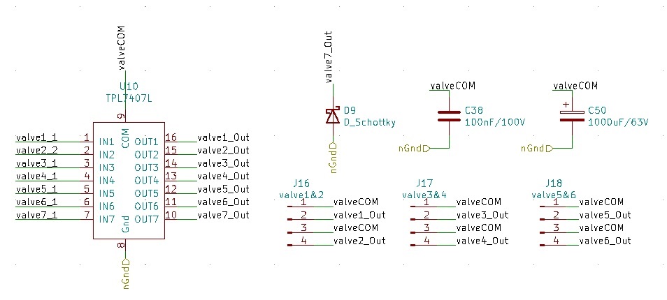

    感谢您的关注。 您可以看到下面的原理图。 valveCOM 网为24V、其电流通过1000 mA 可复位保险丝进行限制。 虽然我们有6个电磁阀、但只有两个电磁阀同时运行。当 valve1和 valve5同时打开时、通常会发生故障。 出现尖峰、IC 上有一个孔、如上一张照片中所示。 到目前为止、我已经经历过3-4次这种情况。
    感谢您分享原理图。 故障事件何时发生? 是在 Solenoidds Valv1/5导通、稳态或关断期间。
    由于电感负载的性质、它可能会产生正或负尖峰以响应开启/关闭事件、这可能会在较大的电感负载下损坏器件。
    如果您可以在故障事件之前共享 Valve1_out、Valve5_out 和控制信号的任何波形、它可以帮助我们诊断导致 failrue 的操作部分。
    此外、您是否为每个通道配备了反激式二极管? 我在您的原理图中看不到任何内容。 它们对于防止 OUTX 上的电感过冲非常重要。 如果您有这些信息、请与他们分享这些信息、并告知 p/n

    电磁阀从 OFF (关闭)移至 ON (打开)时、通常会发生故障。
    这是我们电路中电磁阀驱动器的整个原理图、因此没有其他反激式二极管、因为 TPL7407包含这些二极管。 我们是否需要使用额外的反激式二极管?为什么?
    谢谢你。
    TPL7407L 内的内部二极管不一定是足够的、依靠它们可以在由于电感尖峰而导致的输出转换期间注入大量电流。
    请尝试在每个通道上实施反激式二极管。 这可以从输出变为 valveCOM
    其次、由于您提到了从关断到开时会出现此问题、您能否尝试像在通道7上那样将肖特基从 GND 添加到通道。
    该二极管的目的是将负尖峰钳制在接地以下
    电感负载可能会导致低于 GND 或高于 valveCOM 的负尖峰、这可能会通过电流注入损坏器件、因此我建议首先尝试添加反激式/肖特基钳位以进行保护、因为您认为输出端的瞬变似乎会出现问题。
    您还可以尝试切换到 TPL7407LA、TPL7407LA 是此 IC 的修订版本、更可靠一些。
    您能否尝试添加反激式/肖特基钳位
