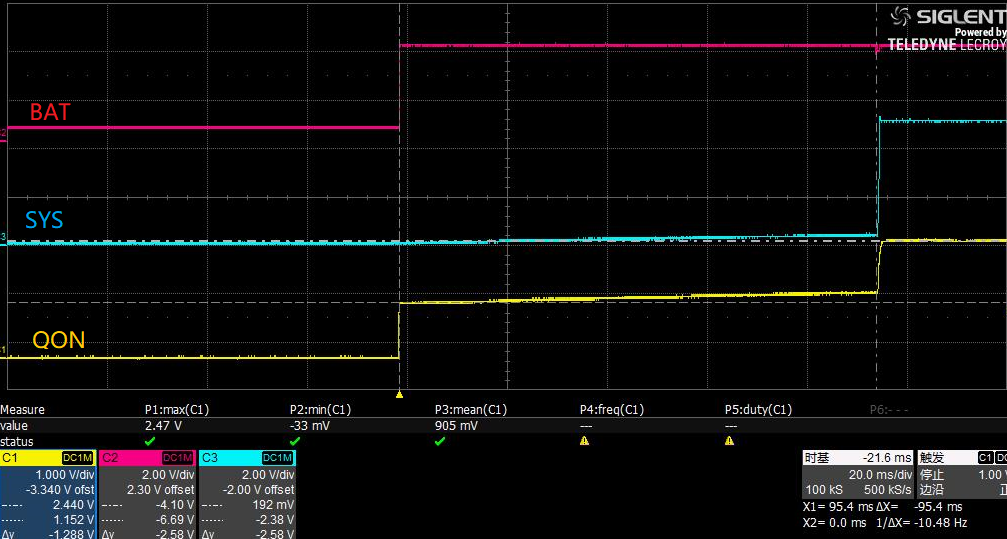

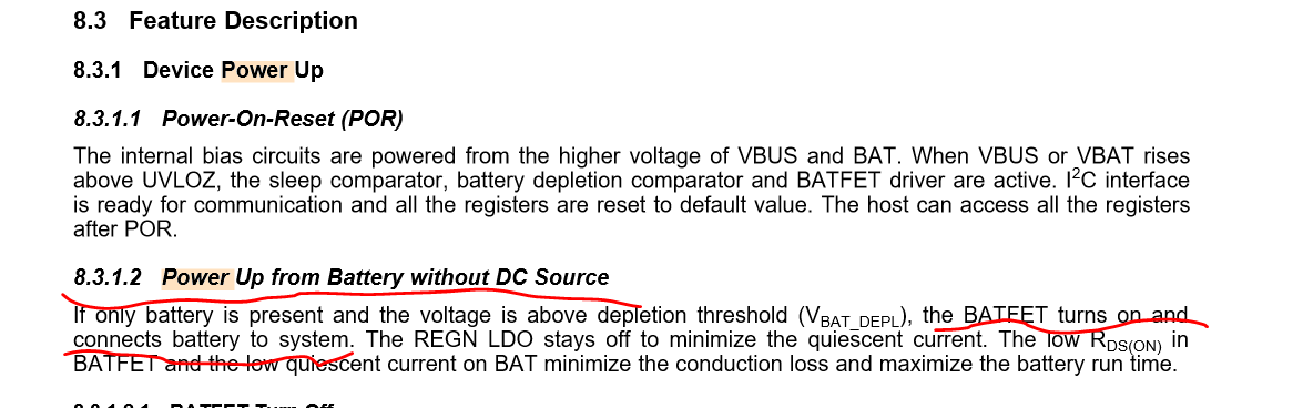

对于 bq24259从没有直流电源的电池上电、从电池存在到 SYS 电压上升需要多长时间?
在我的客户测试中、 从电池存在到 SYS 电压上升需要95ms。 这是正常的吗? 我们可以帮助缩短延时时间吗?
    这是正常的。 它不能更改。

    您好、Ning、
    我们是否有任何延迟更短、 可能小于20ms 的新1s 器件?
    例如、BQ25619E 或 BQ25611?
    您好、Hollis、
    对于 BQ2561x 器件系列、从 VBAT 热插拔到 VSYS 处于高电平的延迟大致相同、大约为100ms。
    Wyatt Keller
    谢谢 Wyatt。
    您好、Hollis、
    所有充电器都具有相同的100ms 导通时间、如果需要更快的时间、则可能需要一些外部逻辑、但充电器预设为100ms。
    Wyatt Keller
    Wyatt。
    我测试了 bq2588x。 它的延迟要短得多。
    您好、Hollis、
    是的、bq2588x 系列的时间确实较短、我对这些器件不太熟悉。 它们是2节电池充电器、因此我在本应用中不考虑使用它们。
    Wyatt Keller
