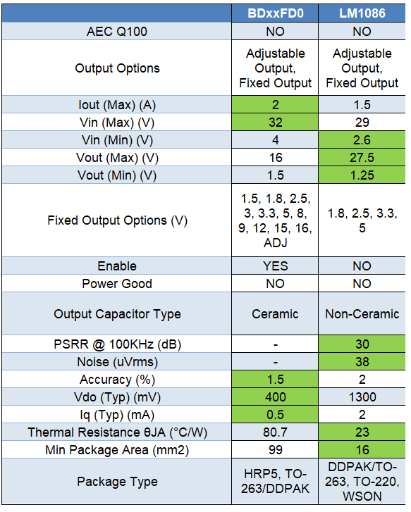

    您好 Darren、
    我们拥有的最接近满足其要求的 LDO 是 LM1086、但 VDO 非常接近其1.4V @ 1.1A 的最大规格 下面是 BDxxFD0 (客户正在考虑的器件)与 LM1086之间的规格比较。
    Jason Song
