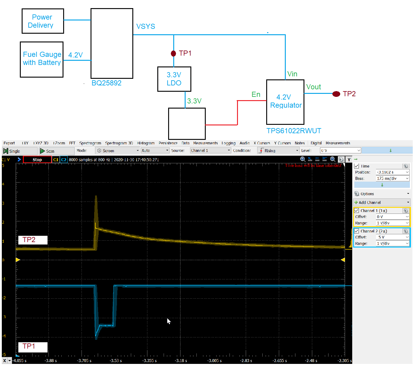

我有几个关于此芯片的问题。 它正在驱动 TPS61022。 我还有一个方框图和原理图要分享、如果您需要、请告诉我、我将在内部分享。

3.什么可能导致下降? 输出将同时连接到3.3V LDO 和4.2V 输出 TPS61022、可能无法提供足够的电流? 一旦启用 TPS61022、就会发生压降。

    如果电池连接在 BAT 上并且 BATFET 尚未通过 I2C 关闭,那么 SYS 上的输出功率将是 VBUS*ILIM*Efficiency 加上电池补充的功率。
    ILIM 典型值用于设置输入电流限制钳位、以防止充电器在系统上电时使其输入源崩溃、前提是您已将 PSEL 设置为提供最高电流限制。  在系统供电且 USB 控制器可以枚举确定输入源的真正输出电流能力后、主机可以写入 I2C 寄存器以禁用 ILIM 引脚钳位并将输入电流限制寄存器设置为最高值。
    如果连接了电池、我希望电池能够补充 TPS61022所需的任何浪涌电流。   您知道 TPS61022启动时的最大输入浪涌电流吗?   充电器仅在 ISYS > 9A 时通过关闭 BATFET 来防止 SYS 短路。  如果发生这种情况、充电器将在 I2C 寄存器中报告该事件。  发生这种情况了吗?  电池组保护器还具有保护器 FET、可在特定电流下关断。

    1.如果此芯片已打开且未由主机 MCU 进行编程、系统输出上的默认电源电流是多少? 假设您有一个4.2V 输入来自电量监测计和电池。
    在默认模式下(无主机)、在连接4.2V 电池的情况下、SYS 输出应为4.2V
    2.建议的 ILIM 电阻值是多少?
    这取决于您的应用。 您的适配器电流限制是多少?
    3.什么可能导致下降? 输出将同时连接到3.3V LDO 和4.2V 输出 TPS61022、可能无法提供足够的电流? 一旦  启用 TPS61022、就会发生压降。
    正如您所说、在启用 TPS 器件时会观察到这种情况、因此可能存在某种浪涌电流。 您可能会从电量监测计跳闸过过流保护。 您可能可以在 TPS 器件的输入端使用更多的输入电容来解决这个问题。 我确实注意到您的方框图有些奇怪。 TPS 器件是一款升压转换器、您已将输出设置为4.2V、但 TPS 输入电压范围为3.5V 至4.2V。 这不是问题吗?
