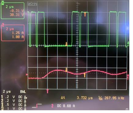

我的客户将 TPS92641用于 LED 驱动器。 当驱动电流接近1A 时、纹波接近0.5A。
Ch4:切换
通道2:LED 电流
他们尝试以下几项但没有改进。
1.调节 ROFF、RF
2.针对500kHz 的工作频率调整 Ron。 仍然可以看到频率更高的纹波。

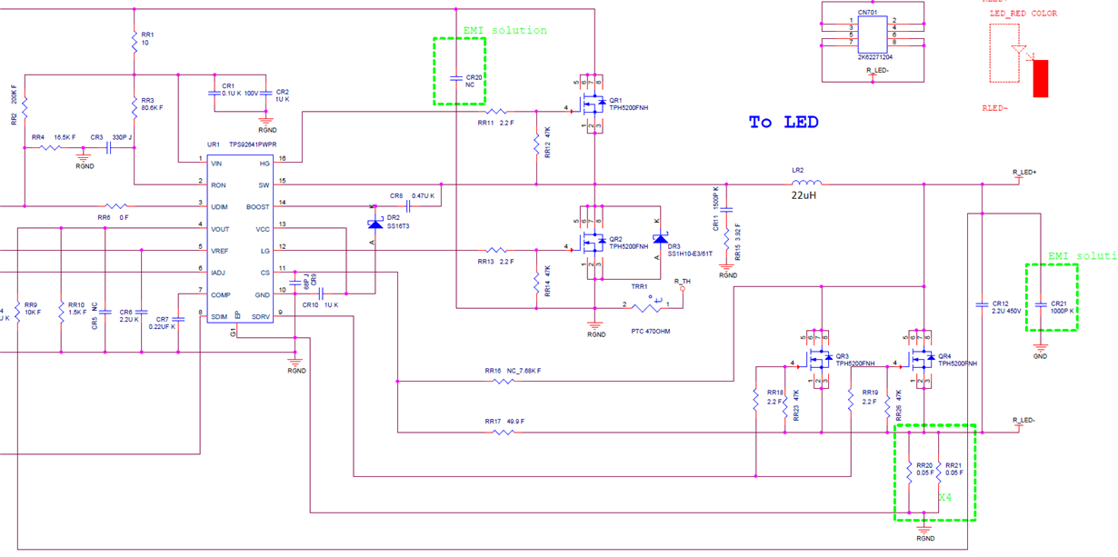

原理图如下所示。
有什么建议吗?

    您好 Frank、
    您能在这种情况发生时查看 Vin 吗?
    它看起来像是前沿消隐问题、但该器件不会以这种方式调节电流、因此无法这样做。
    它在较高电流下是否正常运行?
    我根据原理图计算了您的设计:
    Fsw = 288KHz
    电流纹波:
    输出电压= 9V 时的 Ipkpk 为747mA pkpk
    输出电压= 14V 时的 Ipkpk 为581mA pkpk
    如果输出电流为1A、则应处于 CCM 模式、但它在其工作模式下可能不会出现这种情况。  9V 时 DCM 至 CCM 的边界将是峰峰值电流纹波的1/2或374mA。  有一个输出电容器、因此您无法在输出电流中看到它、您必须查看电感器电流、或者可能查看 RCS 上的电压。
    除非电源掉电、否则 UVLO 不应成为问题。  UVLO 开启为16.7V、UVLO 关闭为12.5V
    Irwin、
    您能在这种情况发生时查看 Vin 吗?
    当电流纹波变大时、输入电压稳定。
    通道2显示输入电压、没有压降。
    通道1:输出电流

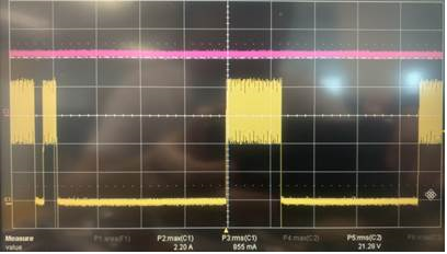

    您能不能帮助测量电感器电流和 RCS 上的电压。
    关于这个问题、当输出电流纹波变大时、电感器电流在 CCM 下运行。
    您可以在下面的图片中找到详细信息。
     CH2:Vrs、CH1:电感器电流
    它似乎处于 CCM 和 DCM 模式的边界。

    您好、坦率、
    I 较高的电感值和/或较高的开关频率可降低电流纹波。  这是一个同步器件、因此 CCM 和 DCM 之间没有边界。
    如果您使用较低的电流、您将看到纹波变为负值。

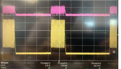

    您好、Irwin、
    我将开关频率调整为1MHz。  电感器为22uH。 COUT 为13.2uF(2.2uF*6)。
    我仍然可以看到轻负载下的纹波问题。
    从下面的波形可以看出、CH2是 LED 电流。 纹波变得更好一些。 但它上仍然有纹波。
    放大波形。 我仍然可以看到100KHz 和1MHz 这两个频率。 行为与之前的(280kHz)相同。 您知道原因吗?
    当我针对较低的 LED 电流调节 Iadj 时、LED 电流变得非常奇怪(未在通道1上进行测量)。 LED 最小电流为0.2A。 因此、这不应该是 LED 问题。
    为什么 tps92641具有两个频率行为?
    为什么较低的 LED 电流如此不稳定?

    1) 1)从上:
    "陶瓷电容器的值是多少。  两个220uF 电解电容器不适合高频应用。
    我看到 IC 的1U 和0.1u 功率级如何?  (由上 MOSFET 提供)"
    这可能不是您的问题、但如果在输入端没有高频旁路电容器、则设计此问题并不合适。
    2) 2)我要求不要使用 S-DIM 以使电路板首先工作、SDIM 只是在查看波形时增加了更多的困惑(测量示波器图片时是否调光?)。  调节正确后、您可以添加 SDIM 功能。  SDIM 的使用频率是多少?  他们是否正在使用 EVM?
    3) 3) 如果稳定、问题是什么?  CR12是否也被移除?  对于更高频率的分流 FET 调光、您不会这么做、分流 FET 调光的频率是多少?  我在上面读出、输出端有6个2.2uF 电容器、它们是如何连接的、通过 LED 还是从 Vout 接地?
    如果 CR8为0.47uF、则 CR10的值应大于1.0uF。  数据表建议 CR8为0.1uF、CR10为2.2uF。  较高的比率是为了防止 VCC 在引导刷新期间下降很多。
    您能否提供实际电路的原理图、如果 Cout 为6 X 2.2 uF、则不在上面的原理图中、从上面的位置:"Cout 为13.2uF (2.2uF*6)"。  您是否尝试移除了所有输出电容?  LED 驱动器的负载有多远?  它是如何连接的?

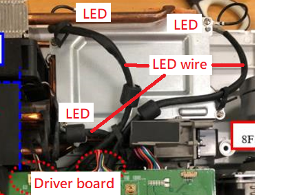

    关于连接、我将要求客户提供图片。

    3) 3) 请提供连接 LED 和板的图片。

    您好、Irwin、
    很抱歉迟到了。 我尝试使用他们的板、结果不是很不稳定。 EVM 上也会发生同样的情况。 关于所有信号上的噪声、测量起来并不容易、如果不使用猪尾探针、噪声会很高。
    请允许我快速总结一下我确认的内容。
    -不同 LED 上 Comp 引脚上的电容为220nF 或68nF。 高压负载下的纹波稳定且良好(<0.3A)。 低负载纹波约为1A。
    -为了解决低负载纹波问题,我们尝试将 comp 引脚上的电容更改为接近0pF。 纹波非常好(<0.2A)。 但重负载下的纹波不是很稳定。
    -对于绿色 LED、我们不需要专门更改 COMP 引脚上的电容。 但绿色 LED 输出电压为30V。 红色和蓝色 LED 非常不同。
    似乎不太容易找到解决红色和蓝色问题的良好组合。
    顺便说一下,我们还尝试了不同组件上的其他值,如 ROFF、RF...
    电容只是影响结果的一个。
    有什么想法吗?
