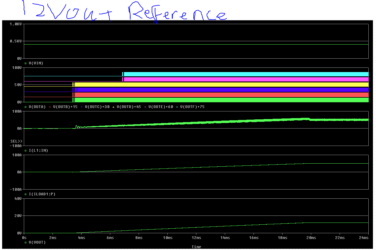

大家好、我需要制作一个2kW 相移全桥转换器。 目前、我使用参考模型 SLUSA16D EVM:SLUU421A。
我正在尝试模拟这个模型、我还使用了 excelspreadsheet 来调整参数以获得我的规格。
规格:
输入电压:360 VDC - 410VDC
输出电压:43.8VDC
功率:2kW 输出电流:45.6A
我还将 UCC28951-Q1的 EA-和 EA+引脚上的电阻器连接到43.8VDC。 我将变压器的匝数比从21更改为5.38。
我还将 同步整流 MOSFET 更改为具有90A IDC 和200 VDS 的 MOSFET。
正如您在这里看到的、输出电压不会升高。 此外、L3中的输入电流不会增加、而是会降低。 但是、在基准模型中、输入电流随着输出电压的增加而增加、并且稳定下来。
我的仿真43.8Vout 仿真:
12V 输出参考 仿真:
希望有人看到这一点、谢谢阅读。 此致、
小凤林(林杰森)

    更新/编辑26-05-2020:
    我的工作有点不全面、如果我使用匝数比为5:1的变压器、输出电压最大为30V、但如果我使用匝数比为8:1的变压器、输出电压将增加到最大39、请参阅下图。 我不理解的一件事是、当我将变压器匝数比更改为8:1时、电压会增加、但通常情况下应该下降? 另请参阅属于该仿真的新更新原理图。
