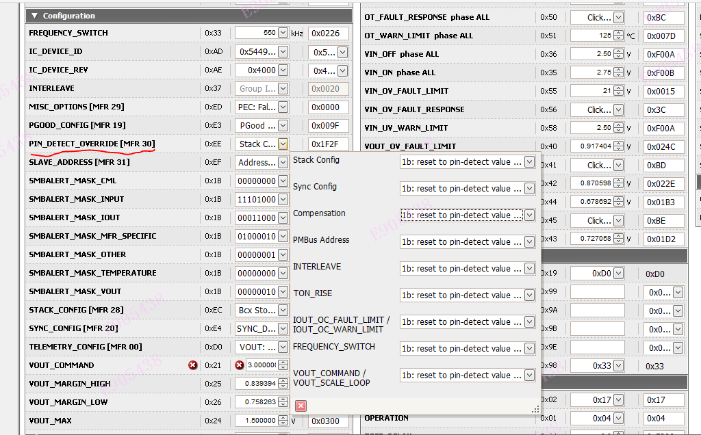

 TPS546D24AEVM 电路板的输出电压是否 可以高于1.5V?  EVM 板上的电感器值为150nH、电流为80A 时、输出是否支持0.6V 至5.5V?
输出电压时、我将看到该电流。 有 注释:您必须输入介于0到1.5之间的数字。
我更改了引脚搭接。 但没有发生任何事情。 如何将这些通信设置为 EEPROM?
这是引脚束带。
PIN_DETK_OVERRIDE 被设定为0x1F2F。
Ricardo
    输出电压范围受2个功能的限制
    VOUT_MAX 函数会钳制输出电压可编程范围
    VOUT_SCALE_LOOP 函数设置 VOSNS 至 GOSNS 遥感放大器和内部基准电压之间的内部分压器。  由于内部基准电压限制为0V 至0.75V、因此要获得高于1.5V 的电压、您需要将 VOUT_SCALE_LOOP 更改为0.25或0.125、以分别启用高达3.0V 或6.0V 的输出电压。
    VOUT_SCALE_LOOP 连接在启用输出电压时为只读状态、因此您需要在更改 VOUT_SCALE_LOOP 之前禁用输出电压。  由于 VOUT_SCALE_LOOP 是作为引脚检测的一部分加载的、因此如果要将 VOUT_SCALE_LOOP 值存储到 NVM 中、则需要清除 PIN_DETECT_OVERRIDE 中的 VOUT_COMMAND 位。

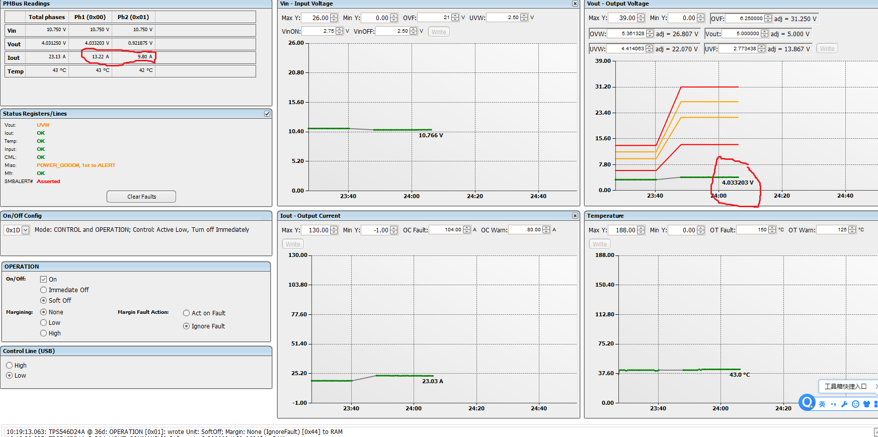

    问题1. 输出电压设置为5V。 将 CONFIG 写入硬件后。 实际输出电压不能超过4V。 PH#1和 PH#2上的电流是差分的。 结果如下:
    是否有任何我未设置的寄存器?

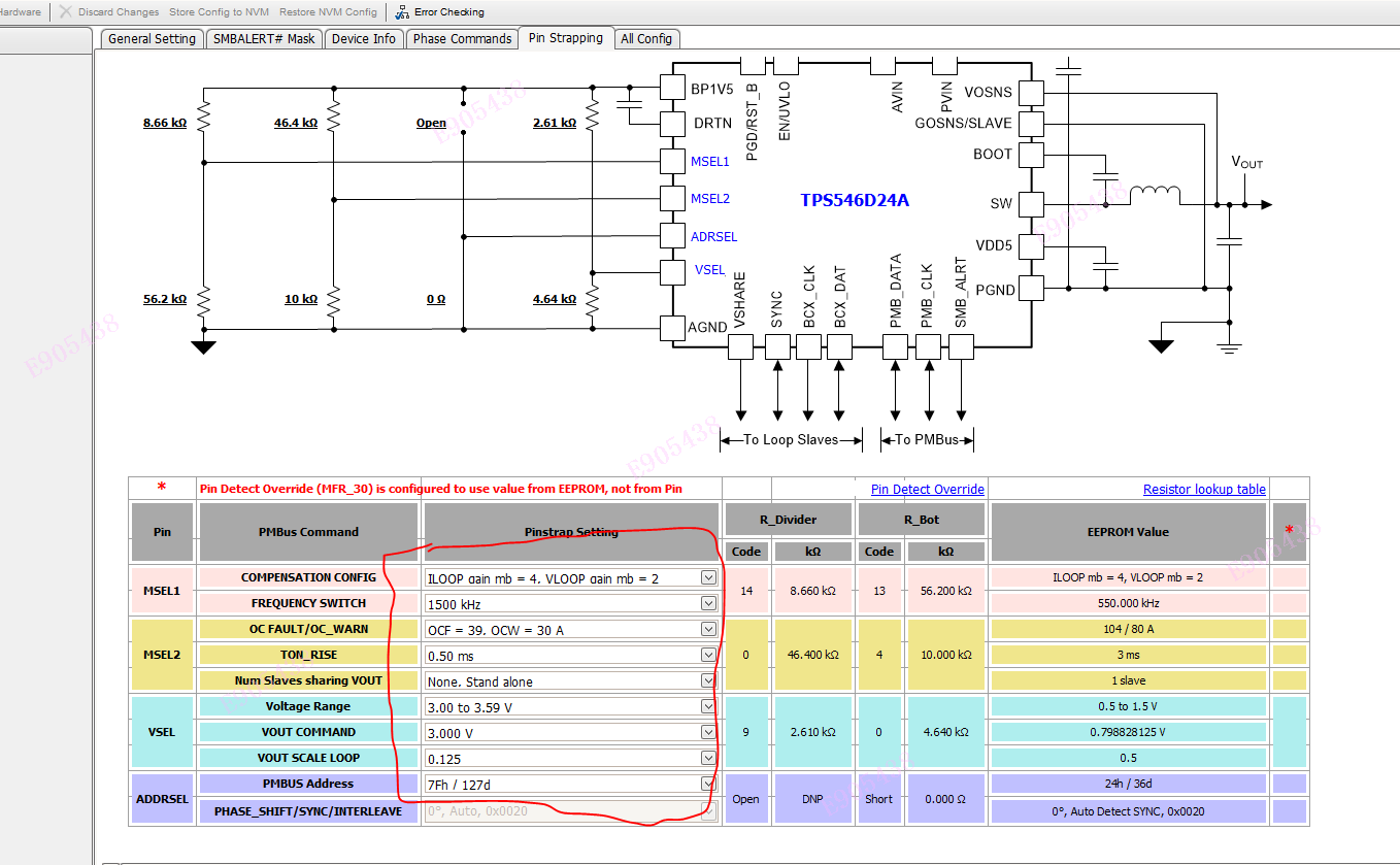

    问题2:如何设置支架输出? 我想将 PH#1或 PH#2设置为30A、但不能将两相并联。
    我更改了引脚搭接设置。 但它可能不正确。
    Questiuon 3:当我将 Vout 比例环路设置为0.125、开关频率设置为1.5MHz 时。  我得到2V - 6V 的宽范围输出电压。 但是、如果我想获得另一个输出电压范围、如0.25V - 0.8V。 我必须禁用输出电压、然后更改 Vout 比例环路和 开关频率。 此时、Vout 将降至0V。 我不希望输出电压降至0V。 在我的应用中、输出电压为:0V 跳转至3.3V、然后跳转至2.5V、然后跳转至0.6V。 非0V --> 3.3V --> 2.5V --> 0V --> 0.6V。  那么、您是否有任何想法来解决这个问题?

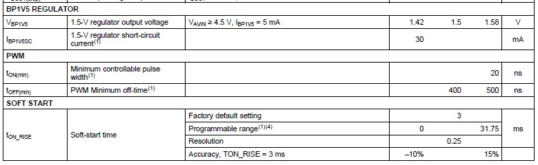

    其次、在1.5MHz 时、TPS546D24A 的最短关断时间将限制可用占空比、这将限制可能的输出电压。
    这可能是输出电压被限制在4V 的原因、也可能是由于电流共享不起作用、PWM 不支持输出电压。  如果将开关频率降低至1.1MHz、则应能够使用10V 输入在整个范围内调节输出电压。
    对于引脚搭接、您突出显示的选项是用于无从器件的单相输出。
    对于具有30A 电流 警告、39A 电流限制和3ms 软启动时间的单相(1个生成1输出的器件)、您可以选择10kOhm MSEL2接地电阻。
    为了调节输出电压、可以将 VOUT_SCALE_LOOP = 0.125和 VOUT_MIN 设置为0V、然后将输出电压从1LSB 调节为6V。  为了调节到非常低的电压、您需要将 VOUT_OV_FAULT_RESPONSE 和 VOUT_UV_FAULT_RESPONSE 更改为"在不中断的情况下继续运行"、因为相对比较器可能会在内部感应电压(VOUT x VOUT_SCALE_LOOP)如此低的情况下生成 OV 和 UV 电平的错误触发。

    是的、最小 Toff (400ns)限制了最大瞬时开关频率。 对于我们的应用、最大输入电压为10.5V、η μ A 为0.8、 最大输出电压为4.5V。 因此最大开关频率为1.1MHz。
