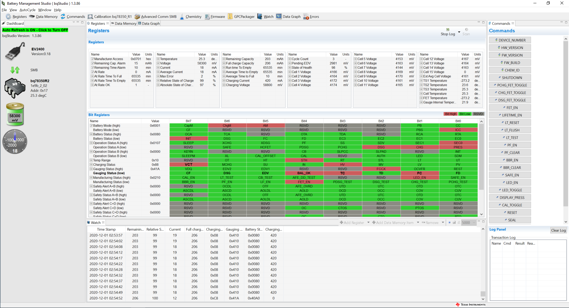

我已在 ManufacturerStatus()中启用 FET_EN=1,以便通过固件控制 CHG、DSG 和 PCHG FET。
在这种配置下、当我充电且检测到 VCT=1时、CHG FET 会打开。 同时、TCA=1、以及 FC=1和 TC=1。 在封装中、您可以找到一张此状态的照片、只需在更改后1秒即可。
从我的角度来看、VCT 设置为1、过快。 因此、我已经检查了设置 VCT = 1的条件(如 TR BQ78350第5.3点所述)、并且我意识到这些条件不符合设置 VCT = 1的要求。 具体来说,我已经设置了“充电项锥形电流= 100mA”,并且我观察到,当 AverageCurrent()仍在800mA 左右时,VCT 就会被设置。 您是否知道为什么会出现这种情况?
我可以理解其余的标志(TC、FC 和 TCA)是查找 VCT=1的顺序。
提前感谢、
Marco

    我已设置"充电项锥形电流= 35mA"和"充电项电压= 50mV"。 知道我使用的是 IPSCALE=0x01 (电流和电容。 按10e1进行缩放)、当连续两个40秒周期出现下一个条件时、我预计会发现 VCT=1:
     充电(即 BatteryStatus[DSG]= 0)和
    2. AverageCurrent()<充电项锥形电流和
    最大值(CellVoltage1..15())+充电项电压≥ChargingVoltage ()/串联电池数和
    4.自首次检测到电流和电压终止条件以来、容量累积变化> 0.25mAh。
    正如您在下面附加的日志文件中看到的、找到的第一个条件是1和3。 之后、当条件2也被发现时、我等待两个连续的40秒周期、并检查容量是否累积变化> 0、25mAh。
    在此2*40s=80年代期间、测得的充电电流大于25mA。 因此、计算了80年代内累积的容量变化。 它肯定大于0、55mAh、这意味着满足条件4。
    总之,在本测试中,我期望在满足条件3 (AverageCurrent ()< Charge Term Taper)后找到 VCT=1,80年代,但正如您在 VCT=1下附加的日志文件中看到 的那样,大约在480秒后找到。
    您是否知道为什么会出现这种情况?
    Marco。
    e2e.ti.com/.../Test0_5F00_16_5F00_PackageReported_5F00_BMS_2300_003_5F00_3oCharge.log

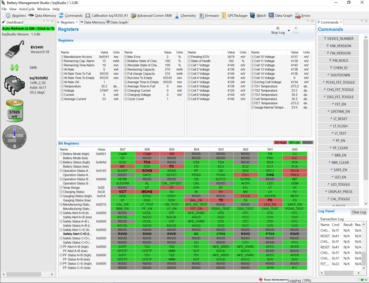

    下面是 VCT 设置为1时的屏幕截图:
    您能在这里展示您的计算结果。
    计算如下: 25mA * 80s = 25mA * 80/3600 h = 0、55mAh。 您是指该计算吗?
    请注意、我将25mA 作为最坏情况的值、因为80年代的充电电流介于35mA 和25mA 之间、如前面所附的日志文件中所示。
    Marco。

    是的、除非在2个不同的电路板中、否则我能够重现相同的问题。 还有哪些其他原因可以重置计时器?
    我提供了更多信息:
    在"充电术语锥形电流= 35mA"的情况下:在满足全部4个条件后、VCT 在480秒左右设置为"1"。   此时、在打开 CHG FET 之前、充电电流为18mA、如先前附加的日志文件中所示。
    2.如果我更改"Charge Term Current=30mA":即使满足全部4个条件、也无法找到 VCT。 当充电电流大约 为3mA 时、CHG FET 最终由 COV 打开。
    请注意、所有这些电流均由 IPSCALE (* 10e1)进行缩放。
