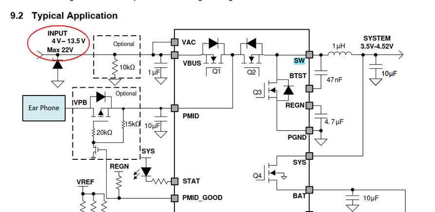

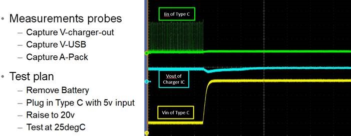

您好、先生、
对于5V 至20V 的输入电压、有一个充电器测试计划。
BQ25619是否可以通过此测试? 还是应该在充电器输入端添加 OVP?
谢谢、Ian。

    Ian、
    1:器件无法检测到 C 型输入
    2.该器件的建议输入电压仅为13.5V。
    宁。
