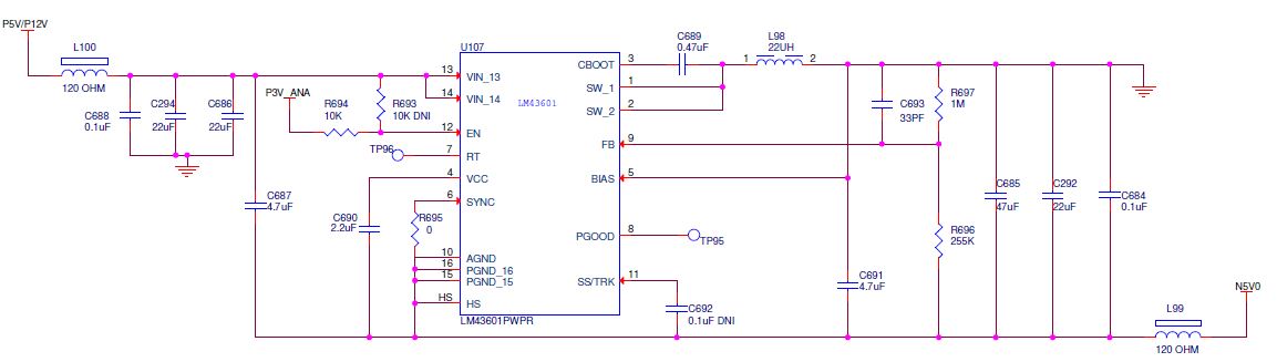

您好、支持团队、
在下面的电路中、在不提供任何使能电源的情况下生成输出 N5V0电压。 它仅在左使能信号悬空时禁用。
我们的要求是在 P3V_ANA 不存在时应禁用 N5V0。
请建议在不提供使能电压的情况下生成输出电压的原因、以及用于启用和禁用此稳压器的解决方案。
    为供您参考、我们的原理图中未安装 R693。

    将转换器配置为负输出时、IC 的接地基准现在是负输出。 IC 控制信号的基准也会移位。
    可能会发生的情况是、由于您的电路的 P3V_ANA 和 N5V0基准具有不同的接地基准、EN 引脚会看到电压。
    通常、为了保持预期的接地基准、EN 控制引脚上需要一个电平转换器电路。
    您能否测量相对于 N5V0的 EN 引脚电压?
    谢谢、Jason

    尊敬的 Arrigo/Jason:
    感谢您的反馈。
    我们测量了 EN 相对于 N5V0的电压、其电压为3.6V。
    因此、您的假设是正确的、因此 IC 启用了。
    请告诉我们解决此问题所需的最低解决方案。 由于我们已经收到了许多组装板和相同的稳压器、因此我们用于生成许多负电源轨、如 N2V5、N5V0、N6V5和 N10V5。

    您好 Pradeep、
    这在负输出配置中很常见。
    您需要应用与上述应用手册图10所示类似的电平转换器电路。
