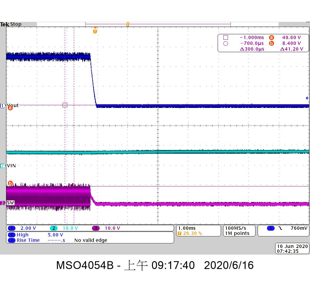

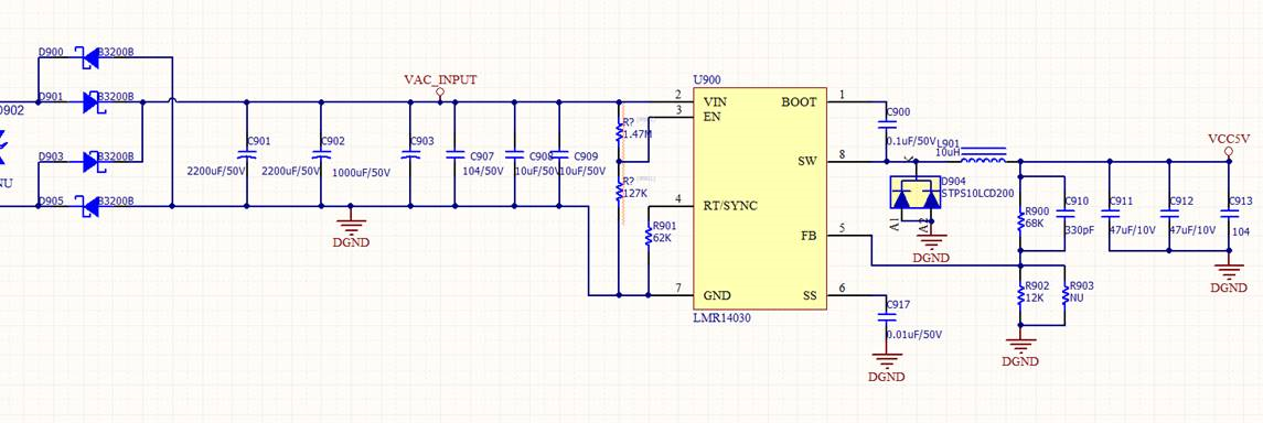

我们发现、当使用 LMR16030时、在断电期间输出电压异常。 但是、当使用 LMR14030的 P2P 器件时、断电期间不会出现问题。 您能否帮助检查原理图上是否缺少任何内容! 尤其是、请检查用于 EN 引脚控制的分压电阻是否正常?
备注:在客户设计中、全波形整流器的输入纹波电容为5500uF。
条件:VIN:24V、Vout:5V、Iout:1.5A
***原理图是 WEBENCH 设计的后续操作。
LMR16030的测试结果: CH1 VOUT 5V、CH2 VIN 24V、CH4输入电流
2. 通道1 VOUT 5V (LMR14030)

    我所连接的波形是在客户电路板上测量的、而不是在 EVM 上测量的。
    BTW、我们发现两个器件的 UVLO 阈值存在一些差异、这是导致该问题的原因。 请告诉我们您还需要哪些信息来解决此问题! 请就此问题提供帮助。 谢谢!
    我们尝试为 EN 引脚添加另一个连接到分压电阻器低侧的0.1uF 电容器。 问题消失了、请找到测试结果。
    但是、请在以下问题上提供帮助。
    为什么0.1uF 可以帮助解决该问题?
    2.为什么在移除0.1uF 时 EN 引脚上会出现纹波?
    添加了0.1uF 后的副作用是什么?

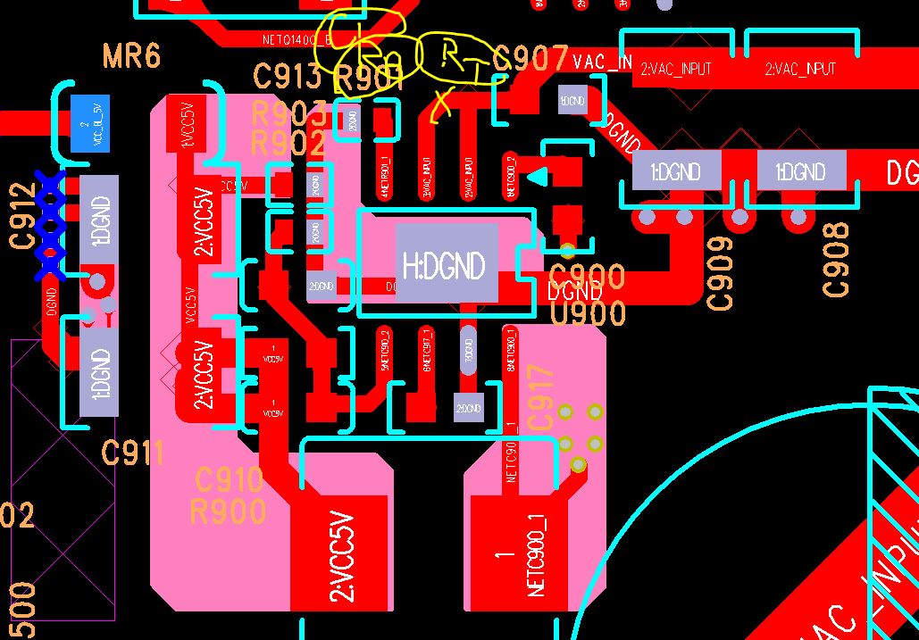

    您能否分享您的布局以供审核。 谢谢!
    -Ankit
    你(们)好
    我是 Brian 提到的客户。
    我不确定图片是否已正确插入、因此我无法再次连接。

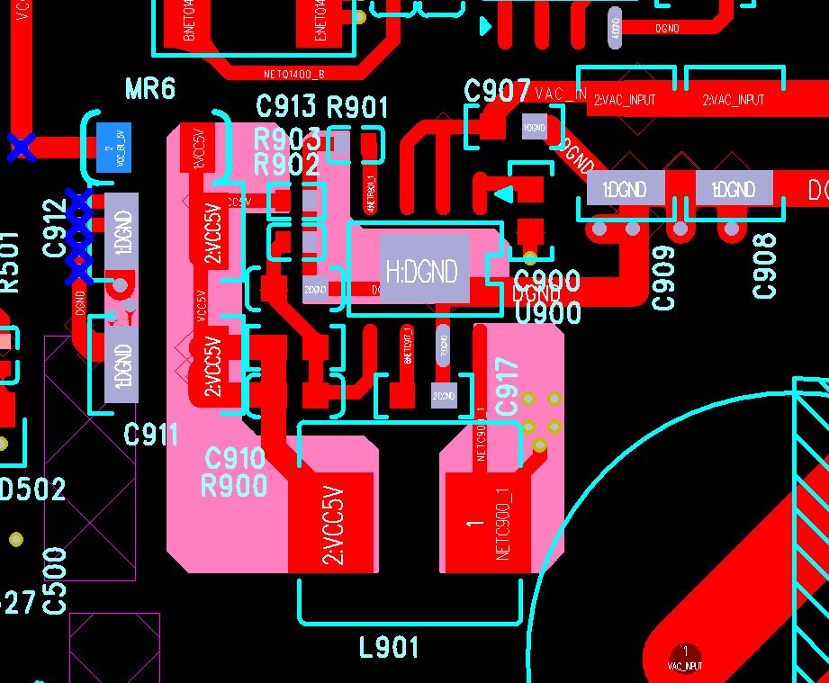

    您好、Albert、Brian、
    我查看了原理图和布局。
    回顾后、我要提到几个关键点:
    1.在输入引脚上看不到0.47uF 或0.1uF 的高频输入电容。 我强烈建议使用这些输入电容器来减小开关电源环路面积并滤除输入端的高频噪声。
    2.您可以移除一个10uF 电容 C907并使用一个高频电容。 请将此电容器尽可能靠近 IC 引脚放置。
    3、重要提示:我看不到 EN 电阻梯被组装在布局中。 它看起来像 VIN 和 EN 短接。
    4、两个 FB 电阻应靠近 FB 引脚放置、这是一个高阻抗节点、易受噪声影响。
    我相信在执行上述建议后、您应该会看到问题得到解决。 现在、布局的设计方式易受高频噪声的影响、并可能导致 EN 引脚上出现高尖峰。
    我希望这对您有所帮助!
    Ankit Gupta
    应用工程师
    回复:在原始布局中、输入引脚附近有一个0.1uF 的电容、即 C907。
    答覆:现予以修正。 我是否仍应移除1个10 μ F 的器件?
    回复:我切断了 PIN2和引脚3之间的路径、并将 RT (1.47M)和 RB (127K)放在 PCB 上、将 RT/RB 与 EN 引脚之间的点连接起来、以设置开始/停止点(如下图所示)、如原理图 Brian 先前提到的那样。
    但输出在负载1.5A 时仍然异常、直到我将100pF 与 Rb 并联。
    回答:如果我旋转 R902使其与第二张图片垂直、它是否足够闭合?

    所有图片都是在负载为2A 并进行电源开/关时测量的
    在 ENpin 上没有100pF、如下所示
    下图中的通道定义为:
    通道1:5V 输出电压
    通道2:24V 输入电压
    CH3:SW 或 SS (如 图所示)
     ENpin 上100pF 的加电/断电波形、如下所示
