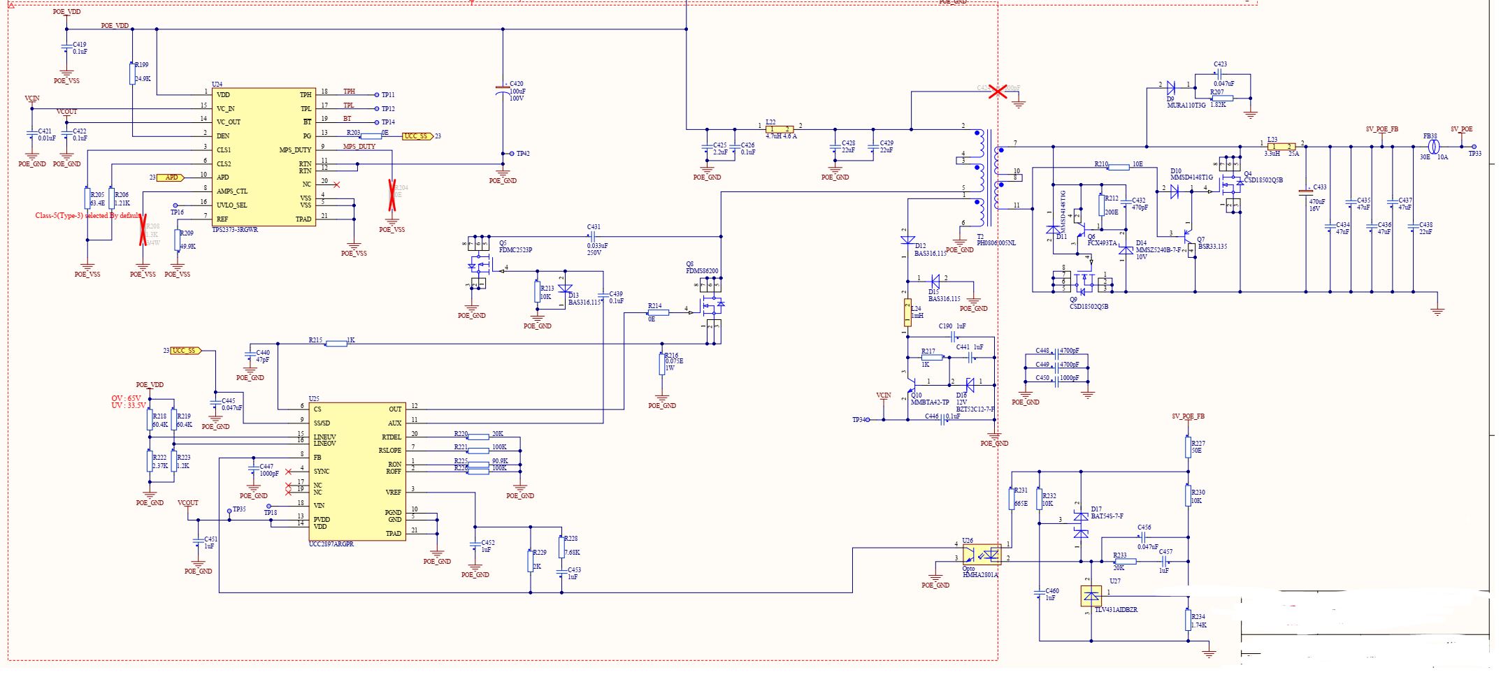

大家好、
我们将 UCC2897A 与 TPS2373一起用于 PoE++电源。 在 EMC 试验箱中、我们可以看到 LAN 电缆上的共模噪声。 噪声的频率为45至60MHz。
下面是我们使用的电路。 您能否为我提供一些建议、让我们从哪里开始调查? 我们是否应该向电路添加任何内容。 比如与 Q8或类似的缓冲电路?

    FET 上的缓冲器在有源钳位转换器上不是很有用、因为零电压开关不会导致很多 EMI 问题、
    在高于30MHz 的频率下、发射本质上是共模、您可以使用一些共模电感最好地缓解这种情况。
    我建议在输入电源和输出电缆上使用共模铁氧体电感。
    封装您的整个电源非常重要。
    使用较短的 PCB 回路、并将电源和回路走线彼此靠近放置。
    高 dV/dt PCB 布线较短且直接。
    45MHz 至60MHz 范围在辐射发射范围内、您应该在某种电子外壳内进行测试。
    测试应该是可重复的、使用长电缆的测试引线会导致不良结果。
    希望这些想法中的一些能让人对问题有一些了解,并帮助解决问题!

    感谢您的回答。 I alwready 校验的大部分内容。 我们的电路板是电子外壳。 我们将飞地置于次级 GND 电势上。 来自 LAN 电缆的 Shiel 通过电容器连接到主 GND。 使用电容器、我们可以改善共模问题。 安装铁氧体之前。
    我们是否应该将设备外壳直接连接到 RJ45的屏蔽层?

    大家都知道、降低 EMI 不仅仅 是一项艺术、而是一项科学、因此我鼓励大家参与
    以重新评估输入 EMI 滤波器、PCB 布局和整体封装。
    100MHz 测量点周围的噪声峰值可能是输入和输出连接器泄漏、也可能是测量电缆甚至测量误差造成的。
