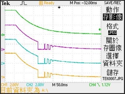

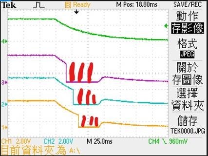

我使用 LM3881来控制序列
绿色是功率、当功率下降时、我们可以看到标志1、2、3发生了干扰
是吗?
    你好
    电源或 EN 上的干扰来自哪里?  除了手工制作的红色条外、图片看起来还不错?
    应用部门有责任确保电源和 EN 符合设计要求
    注意事项
    Yihe
    你(们)好,先生
    我测试 EVB、结果如下
    通道4为 VCC
    CH1~3是标志1、2、3
    如何在最后改善毛刺脉冲波形?
    你好
    您的 EN 信号如何? 是高电平还是低电平?
    您可以尝试让 VCC 快速下降、而不是缓慢下降。
    Yihe
