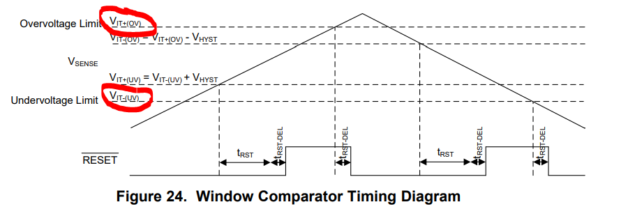

在该链接中、提到 了 G VIT+(OV)= 4%;VIT–(UV)=–4%;
如果电压感测为3.3V (Vnom)(例如 TPS3850G33QDRCRQ1)、则 VIT+(OV) = 3.3*1.04=3.432 V、VIT+(OV) = 3.3* 0.96=3.168V。
我的理解是对的?
如果没有、如何为 不同的感测电压定义 VIT 和 VIT+?
谢谢~
他在说
    您好、
    是的、您的理解是正确的。   VIT+(OV)= 3.432V 和 VIT-(UV)= 3.168V
    我附上了一张图片、以帮助您直观地了解这些限制在图上的位置。
    我希望我已经回答了你的问题。  谢谢!
