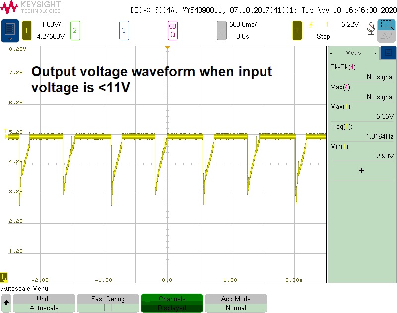

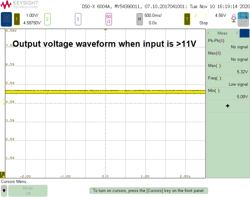

    感谢您的及时响应、下图 显示了问题和原理图。
    输入电压低于或高于11V、负载为500mA。
    供参考、开关稳压器的输出驱动 LDO。
    Kishore。

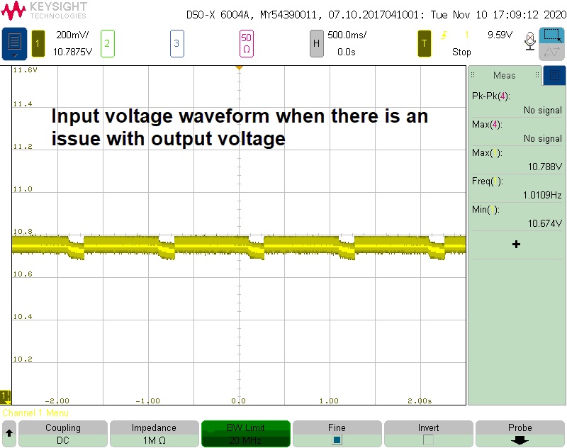

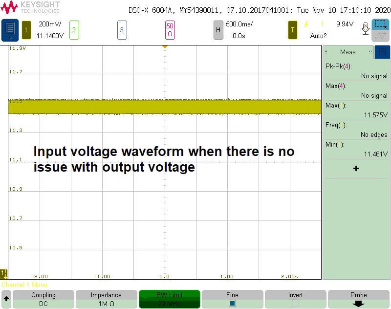

    哈里森、您好!
    以下是输出端存在和不存在问题的输入电压图。
    Kishore。

    哈里森、您好!
    附件是显示问题的图片。
