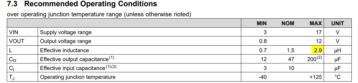

尊敬的 TI 团队
我想问一下 TPS621361的 L 值。
我们的客户正在尝试将电感器值从2.2μH μ H 更改为3.3μH μ H 或4.4μH μ H、以降低纹波电流。
但是、如果您查看数据表、则电感器值具有以下规格。
(μH、μH 表建议使用1.5 μ H 或2.2 μ H 电感器。)
使用大于上述最大值的电感器有哪些问题?
是的、奥特伊
    是的、Ottey、
    建议的范围是数据表中指定的范围。 如果选择较大的电感器、则可能会导致稳定性问题。 此外、较大的电感器将减慢瞬态响应。 您可以尝试使用具有较小输出电容器的较大电感器、以尝试将 LC 双极保持在大约相同的频率。 本应用手册(https://www.ti.com/lit/an/slva463a/slva463a.pdf)中针对 TPS62130系列进行了类似的研究、但由于 TPS62136的内部参数略有不同、因此您需要更改评估板上的 LC 和测试、以确保其按预期工作。 希望这对您有所帮助。

    你好,Amod
    感谢你的答复。
    我知道我希望您使用数据表中指定的建议范围。

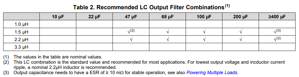

    我的客户问我为什么不能在 L = 3.3μH μ F 和 C = 47μF μ F 时使用它。
    当我检查 LC 平衡时、我认为它可以在上述条件下使用。
    但是、如果您也选中表2、则不会选中 L = 3.3μH Ω 的器件。
    表2中的 L = 3.3μH 部分未被选中的原因是由于某种原因它无法正常运行。
    (我知道 L = 3.3μH Ω 超出了建议的范围、但请告诉我原因。)

    是的、Ottey、
    除了确保拐角稳定性之外、LC 组合还受到限制、以使设计过程保持简单。 此外、较低的电感器将具有更好的瞬态响应。 但是、应该可以使用3.3uH 的电容、该电容可以在其他建议的选项范围内产生 LC 双极。 这与 TPS62130系列应用手册(见上文)中使用的方法类似、其中使用其他电容组合测试了较大的 L 值。
    此外、如果您尝试使用更大的电感器来降低纹波电流、请参阅以下博客文章 :https://e2e.ti.com/blogs_/archives/b/fullycharged/archive/2016/01/12/is-inductor-ripple-current-as-a-percentage-still-relevant-in-low-power-step-down-converters

    尊敬的 Amod
    感谢你的答复。
    μH、是否可以认识到、即使 L = 3.3 μ H、它也能正常工作、具体取决于 LC 的组合?
    μH、是否可以认识到数据表中描述的 L 建议范围(最大2.9 μ A)是您确认操作的范围?
    是的、奥特伊
    您好、Y.Ottey、
    没错。 您可以使用具有正确输出电容器的3.3uH 电感器、该电感器的范围可根据建议的 LC 双极范围来确定。
