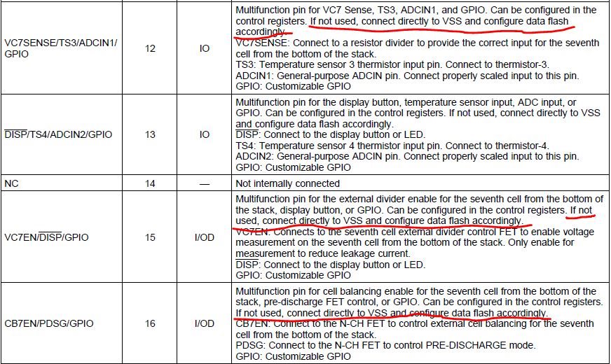

    您好、Louis、
    以下是需要与您一起检查的两点:
    1) 1)引脚13:Dep/GPIO 电路的用途是什么? (与 F_IND 标签和 F_SW 标签相关)
    2) 2)应用程序看起来像6s 应用程序、是这样吗?
    谢谢。
    Mason
    你好, 梅森
    a)我将从客户处进行检查。
    a)是的、这是6s 应用。
    此致。
    你好, 梅森
    a)用于监控 LED 显示屏膜片开关的电路
     您好、Louis、
    由于这是 6s 应用、我假设 P12/P15/P16用作 VC7SENSE/VC7EN/CB7EN、由于 VC7未使用、因此可以移除 P12/P15/P16电路。
    Thnaks。
    Mason

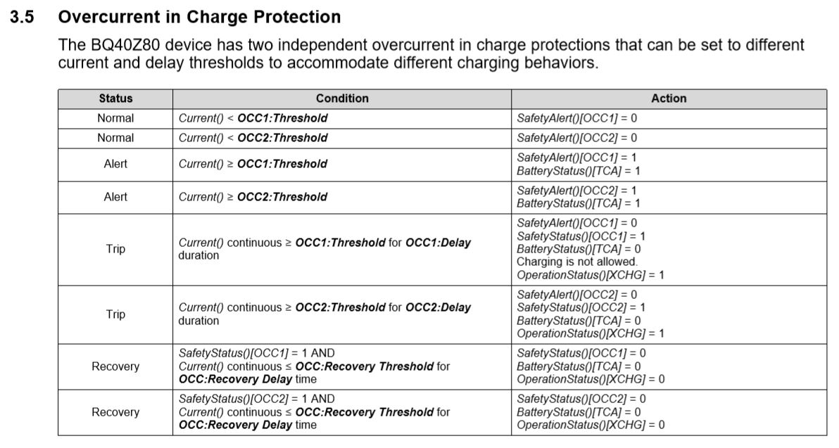

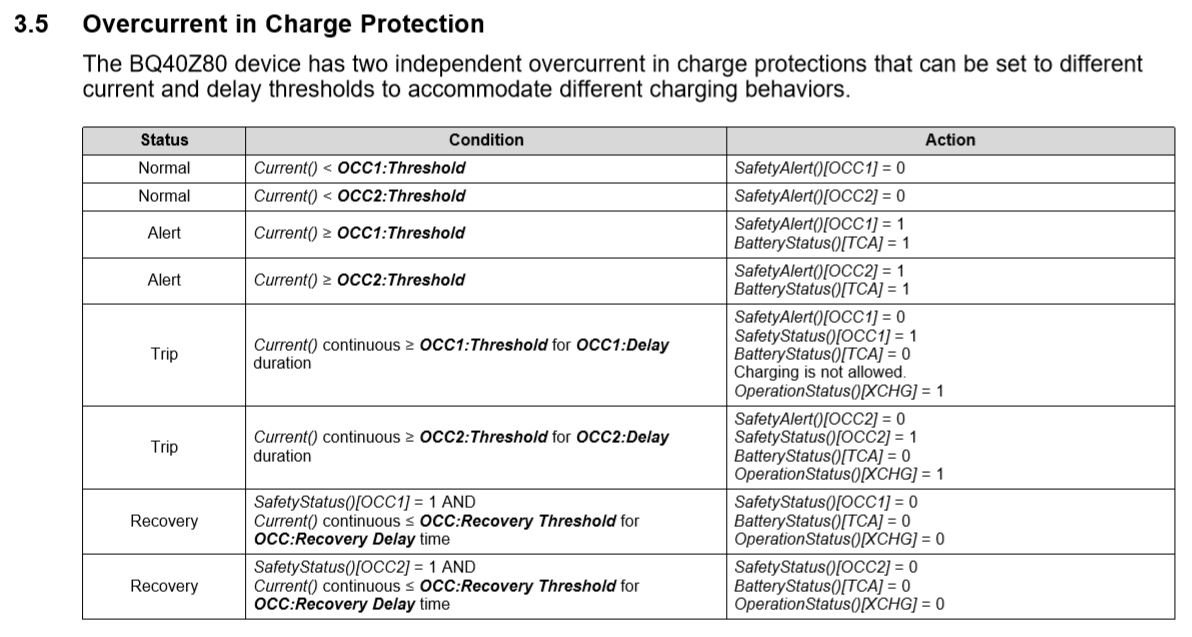

    1. BQ40Z80中为什么有两个 OCC (OCC1和 OCC2)?
    2. 您是否有以下 OCC 保护的详细说明和示例?
    如果没有、您能 解释一下操作顺序吗?
    此致。
    您好、Louis、
    我认为屏幕截图很清晰、我不明白您的观点。
    谢谢。
    Mason
