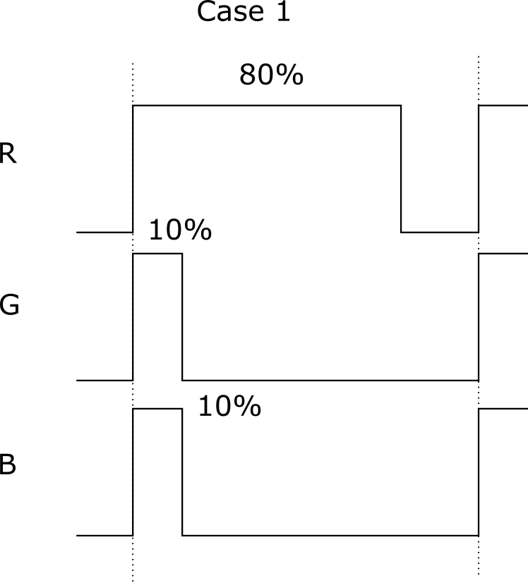

    当我说所有渠道都在工作时、我尝试说一个类似的案例。 如果我想使用该组合生成颜色、并且所有输出同时工作(在本例中为周期的前10%)、则可以支持多少瞬时电流?
    您能否提供如图22所示的测试结果?
    弗朗西斯科
    您好、 Francisco、
    可以将最大输出电流设置为120mA、所有通道都能够独立驱动120mA。 请告诉我您想要设置的最大电流、我可以帮助您捕获图。
    您好 Hardy
    非常感谢! 我真的很感谢。 我想以120mA 的电流测试 IC、如果可能的话、算出是否可以使用这个电流电平。 如果您能发送该图、我将不胜感激。
    另一方面 、我想知道您是否有这样的东西、但分辨率更好? 如果我的理解是正确的、则该器件具有高达8位的分辨率。 我正在寻找一个可与16位配合使用的器件。
    我还想知道您是否有 EVM? 我在网页上找不到它。
    您好、 Francisco、
    我这里只有2个电流探头、因此这里是3个通道电流的2个图。 如前所述、所有通道均可设置为120mA、不同颜色对应不同的 PWM。 很抱歉、我们没有用于此类高输出电流的16位器件。 可以在 TI.com - TLC59116目录-设计和开发标签上应用 EVM。 或者只需搜索 TLC59116EVM-390即可
    您好、Hardy、
    非常感谢您的测试结果! 我想确认其他渠道是否正常工作? 您是否在这些上加载了负载? 必须知道所有通道都是以相同的行为同时工作的。
    非常感谢! 干得不错!
    弗朗西斯科
    您好、 Francisco、
    是所有通道均已打开并连接到 LED。
