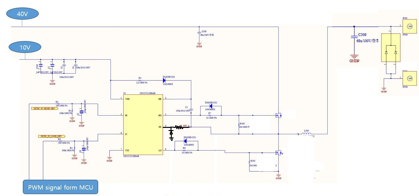

我将为我的项目使用 UCC27211栅极驱动器。
 项目描述 : DCDC 降压转换器,PWM 占空比50 ~ 90%,  频率 40kHz
 我需要知道如何在下面的 sch 中保护 HS 引脚。
 您能告诉我哪一个更适合使用电阻器吗?  [A 或 B]  以及您通常使用多少欧姆的电阻?
    您能看到下面的图片吗?

    这是我的原理图。  上载时出现问题。

    您需要将电阻器放置在位置 A、以便自举电容器仍然直接以开关节点为基准。  这是为了确保高侧 FET 上有足够的 V_GS。
    您可以从开始的电阻值可以类似于您的栅极电阻器、大约为10欧姆。  此外、请注意、当您在 HS 引脚上添加电阻器时、高侧 FET 的关断路径上的电阻会增加(因此会增加关断时间)、但在 HO 栅极上使用关断二极管会有所帮助。
    需要考虑的另一点是(如果您的开关节点上有较大的负电压尖峰)、将一个钳位二极管与电阻器一起从 HS 引脚连接到 GND (如下所示)。

    感谢您的支持。 但我看不到您的图片。
    当我根据您的建议在电路中使用二极管和电阻器时,是否需要考虑输出侧负载容量和 FET 的开关时间?

    无论附加组件是什么、您都应考虑输出负载、开关时间等因素、以了解系统对负载的反应及其效率。

    1. 需要更详细的技术原因来使用二极管和电阻器您推荐的位置。
      因为数据表不包含此建议。
    2.在我的 sch 上推荐电阻器值频谱(电流 HS FET 电阻器值为33欧姆)
    如果 我切换到 UCC27282、我的电路中是否有任何部件需要更改? (包括您建议的二极管和电阻器。)

    1) 1) 我仅建议使用电阻器或电阻器-二极管组合、前提是您的开关节点上有较大的负电压尖峰、从而损坏器件。  否则、假设您的电路处于  UCC27211数据表第7.3节中的建议运行条件内、则无需额外的电路。  因此、如果您的开关节点电压保持在以下规格范围内、则不建议使用额外的电路。
    技术原因是开关节点(HS 引脚)上过大的负电压尖峰会损坏器件。  HS 引脚上的电阻器允许在其上施加一定的电压、因此在引脚上可以看到更低的电压;但这是以限制关断环路中的电流为代价的。  当开关节点降至~-0.5V (二极管压降)以下时、该二极管通过将 HS 引脚短接至接地来工作。  二极管中仍包含电阻器、以限制流入二极管的浪涌电流、因此不会烧毁。
    2) 很抱歉、我不理解您在这里询问的内容...  如果您询问要使用的栅极电阻器值、请记住、栅极电阻器值会影响 FET 导通速度、功率损耗等 如果栅极电阻器过大、FET 的导通速度无法足够快、这将影响开关频率范围。  我认为一个好的起点是介于0-10欧姆之间、具体取决于 FET 的栅极电荷(因为这将决定打开和关闭 FET 所需的电荷量)。  如果能够、对您的系统进行台式测试将是一个良好的开端。
    3) 是的、对于您当前的原理图、我忽略了您拥有的外部自举二极管。    两个器件(UCC27211和 UCC27282)都不需要外部自举二极管、因为它们都具有内部自举二极管(请参阅各自的数据表)。
    此外、如果您改为使用 UCC27282、则必须考虑使能引脚的额外特性、此特性必须被拉高以启用驱动器(同样、数据表中也指定了此特性)。
    最后、我要再次说明的是、如果系统不会出现负电压尖峰的异常电平、则 HS 引脚不需要添加保护电路的复杂过程(这些尖峰的持续时间和大小规格再次说明、 由数据表指定。)
