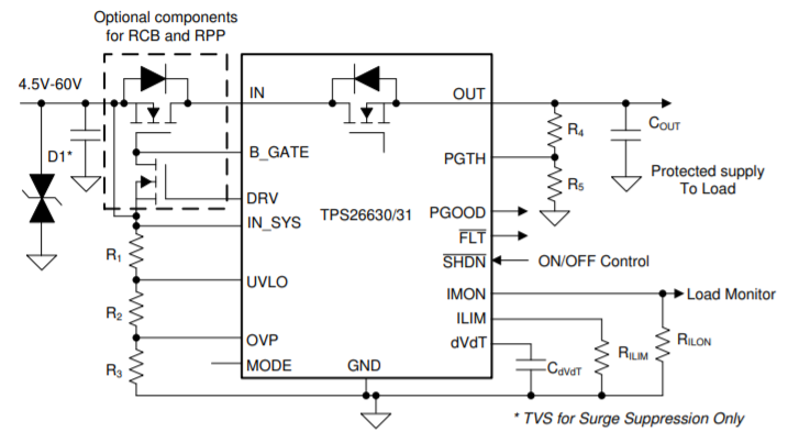

我的客户认为采用 RCP/RPP 电路的 TPS26631如下所示:
当插入反向电压时、他担心 UVLO/OVP 引脚是否低于-0.3V (绝对最大值)。  是否可以在 UVLO/OVP 引脚上执行"<-0.3V"?   请告诉我们。

    Hattori、您好!
    UVLO 上的电阻器 R1和 OVP 上的电阻器(R1+R2)有助于在输入反极性条件下限制流经内部 ESD 二极管的电流。 没有问题。 有关更多详细信息、请参阅数据表中的器件说明第9.3.3节。
    此致、Rakesh
