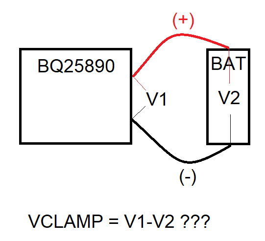

关于"电阻补偿"机制:
 很好地解释了由布线电阻引起的压降、但 VCLAMP 电压不是很清楚...
我猜 VCLAMP 是充电器输出和电池端子之间的电压差(请参阅图片):
如果我是正确的、我是否应该在恒流级期间测量该电压?
NIR
    NIR、
    原理基本上是正确的。 一种简单的方法  是使用电池组数据表中指定的最小电池内部电阻、并根据设计中的最大充电电流估算 VCLAMP。
