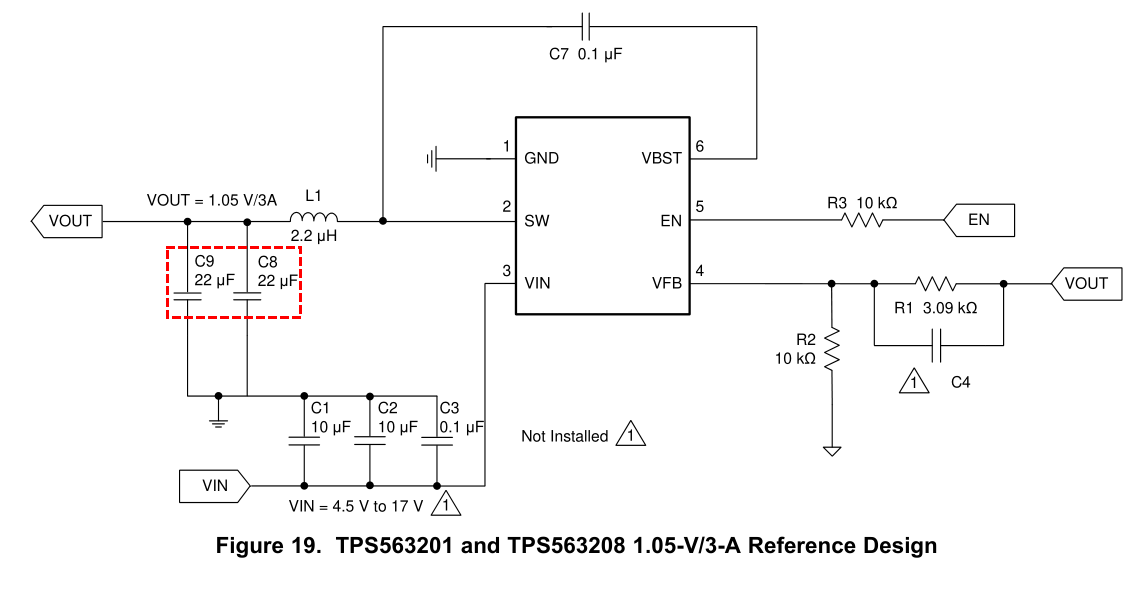

我正在尝试使用 TPS563208计算器件的最大输出电压纹波。 我需要知道、如何针对给定(已知)最大负载、电感器值和输入/输出电压优化输出电容值。
我指 的是 SLVSD90和 SLVA630A、但找不到通用公式来实现这一目的。 感谢您的帮助。
    你(们)好
      如果看一下文档的等式26 (第8节)、它同时有一个非常准确的通用等式来计算输出纹波。
    https://www.ti.com/lit/an/slva630a/slva630a.pdf
    如果您需要近似纹波、可以使用公式24 (简单但不准确)。
    如果您看看等式26、它不会直接列出 L 或 FSW。 但 Ips2p 依赖于 L 和 Fsw、这会带来依赖-如果这是您所寻找的。

    感谢您的回答、
    输入电压值在输出电压纹波计算中不起任何作用是否正确? 在任何给定的公式中都不存在该值:
    这是我在尝试计算输出电压纹波时遇到的问题。 slva630a 给出了以下简化公式:
    其中:
    • 输出电容、
    • R -输出电容的 ESR 值
    • f_sw-开关频率-我可以假设这里是最大频率、即  TPS563208为580kHz 吗?
    • I_p2p:必须计算此值。
    TPS563208 数据表的读数:
    其中:
    • V_OUT -设置输出电压、
    • V_IN (MAX):最大输入电压、
    • F_SW:与上述开关频率相同?
    • L_O:这是电感值吗?
    在这里、我不确定这些公式为什么不依赖于最大负载电流?
    请提供进一步的帮助。
    你(们)好
    是的、输出纹波取决于电流纹波、而不是相对于直流值。
