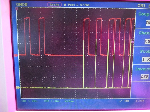

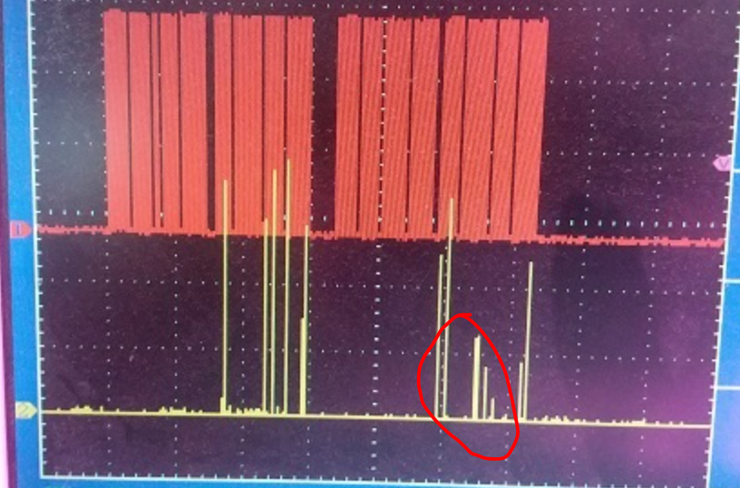

红线是从微处理器传输到第一个驱动器的 SDI 输入。 三个 LED 工作正常。
黄线表示第二个驱动程序的 SDO。 这些 LED 不工作。
如果我将 SDI 线路从微处理器连接到第二个驱动器、则可以正常工作。
第一个驱动器似乎无法向第二个驱动器(SDO 至 SDI)提供正确的信号。 我有一根六英寸的导线连接这两者。
我缺少什么?
Scott
    您好、Scott、
    您能否帮助断开 SDI 导线并捕获第一个 IC 的 SDI/SDO 图?
    我断开了 SDO 线路与第二个驱动器的连接、并确定了第一个驱动器的 SDI 和 SDO 线路的范围。 看起来完全一样。

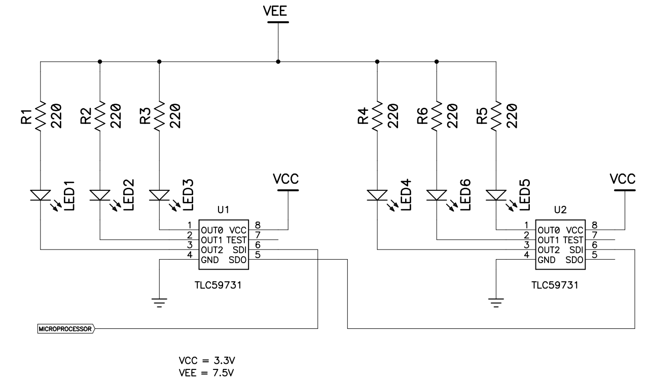

    您可以帮助分享您的电路板原理图吗? 是否有任何电容器将 SDO 连接到 GND?
    SDO 和接地之间没有电容器。
    在每个 LED 驱动器上、VCC 和接地之间还有一个0.1uF 去耦电容器。

    我的原理图是否正常?
    是否有人看到原理图或其他问题?
    您好、Scott、
    您的原理图是可以的、从您的描述"将 SDI 线路从微处理器连接到第二个驱动器、它可以工作"也证明了电路工作正常。

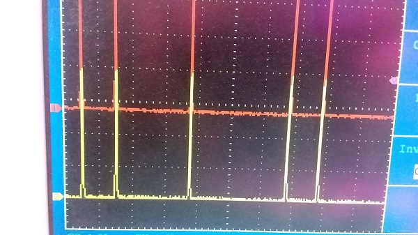

    我将导线(SDO 从第一个驱动器切至第二个驱动器的 SDI)切至大约3英寸。 同样、第一个驱动器的 SDO 和第二个驱动器的 SDI 是同一根导线。 示波器读数无变化。 来自第一个驱动器 SDO 的信号与第一个驱动器的 SDI 不匹配。 它是否应该是相同的?
    红色= SDO 优先驱动器
    黄色= SDI 第二驱动器
    LED 仍然无法正常工作

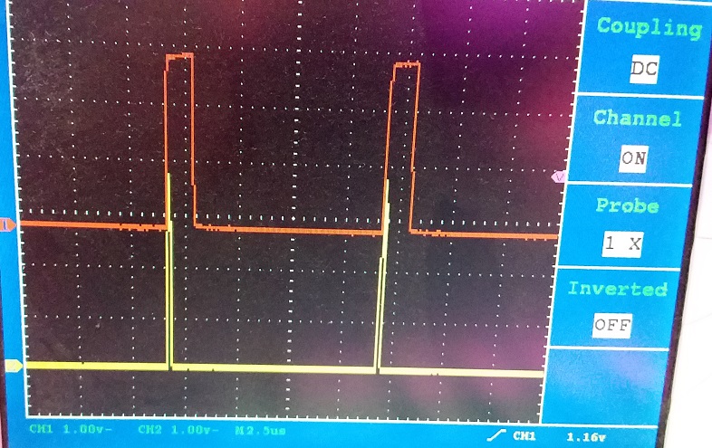

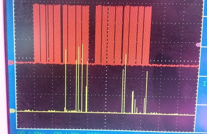

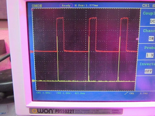

    我不理解的是、第一个驱动器的 SDO (黄色)看起来与第一个驱动器的 SDI (红色)不一样。 我检查了第二个驱动程序的 SDO、根本没有信号。 由于第一个驱动器工作(所有 LED 工作)、SDO 是否应该看起来与 SDI 类似?
    也许这将使它更清楚:
    您好、Scott、
    感谢您分享 zoon 图像。 放大波形误导了我、我认为您的 SDO 之前具有与 SDI 相同的数据。 通常、虽然脉冲宽度可能不同、但 SDO 的数据应与 SDI 相同。 错过某个 SDI 脉冲真的很奇怪。
    SDO 脉冲的持续时间应约为125ns。 您能否帮助捕获这些异常 SDO 脉冲的放大波形、以测量它们是否有足够的持续时间?
    当您将 MCU 直接连接到第二个驱动器 SDI 并切断第一个驱动器和第二个驱动器之间的连接时、第二个驱动器的 SDO 是否也具有相同的"脉冲"行为?
    第二个驱动程序:
    我换用了第三个驱动程序、它看起来是一样的。
    特写:
    SDO 信号在其基极上看起来大约为625ns

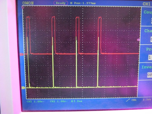

    您好、Scott、
    您可以尝试增加 SDI 的脉冲持续时间吗?
    原始脉冲持续时间:
    双脉冲持续时间:
    三倍脉冲持续时间:
    四路脉冲持续时间:
    在所有情况下、第一个驱动器中的 LED 工作、第二个驱动器中的 LED 工作。

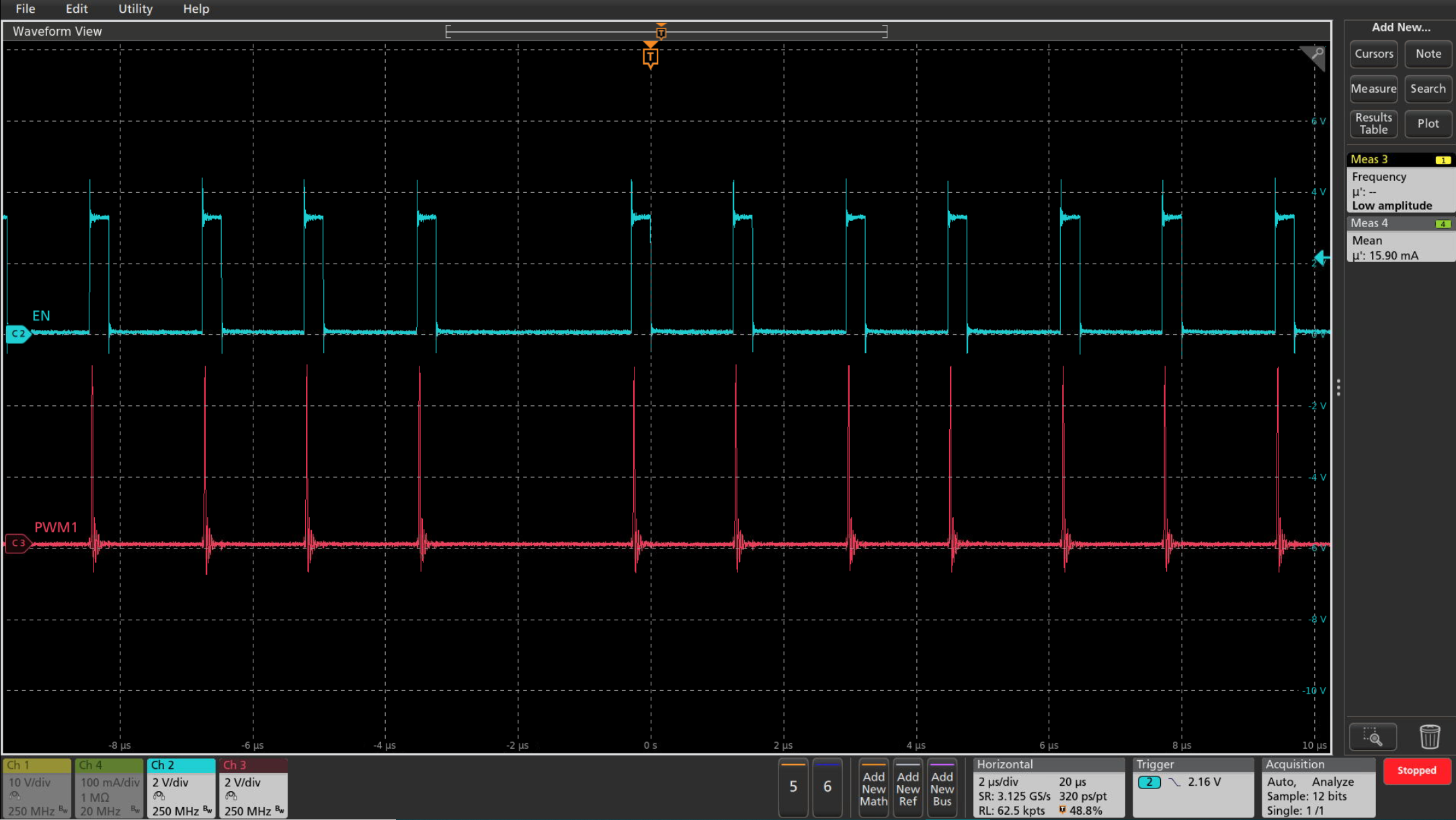

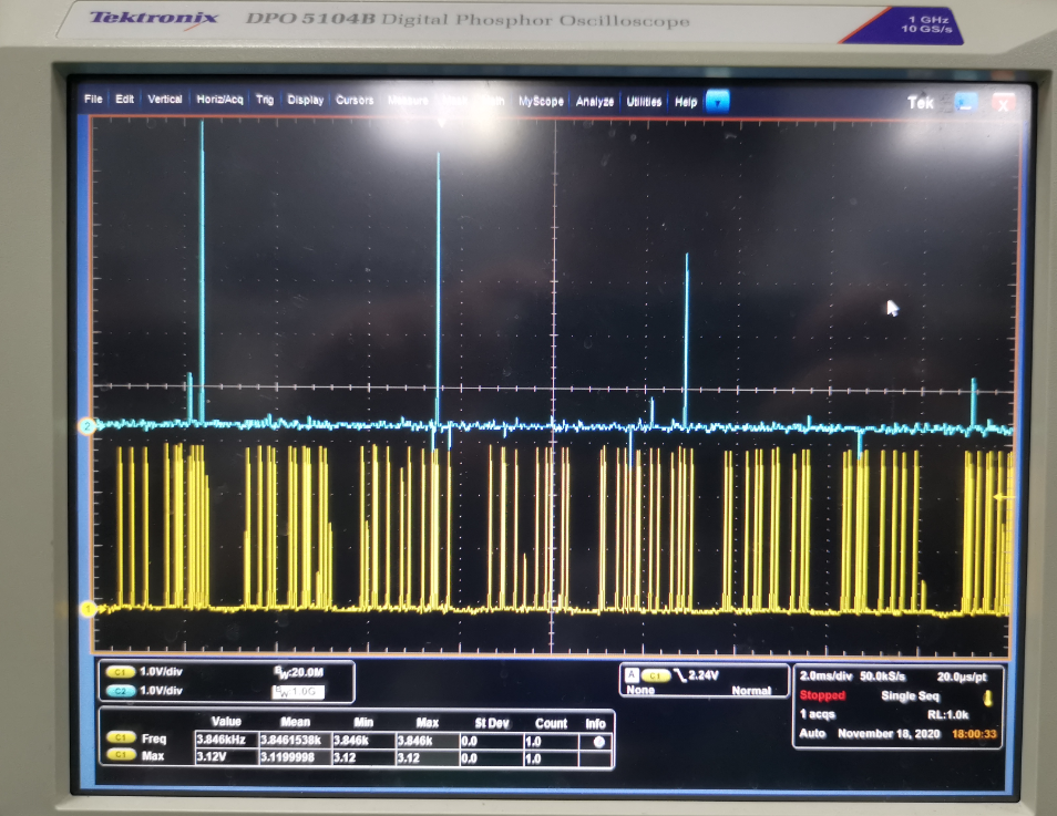

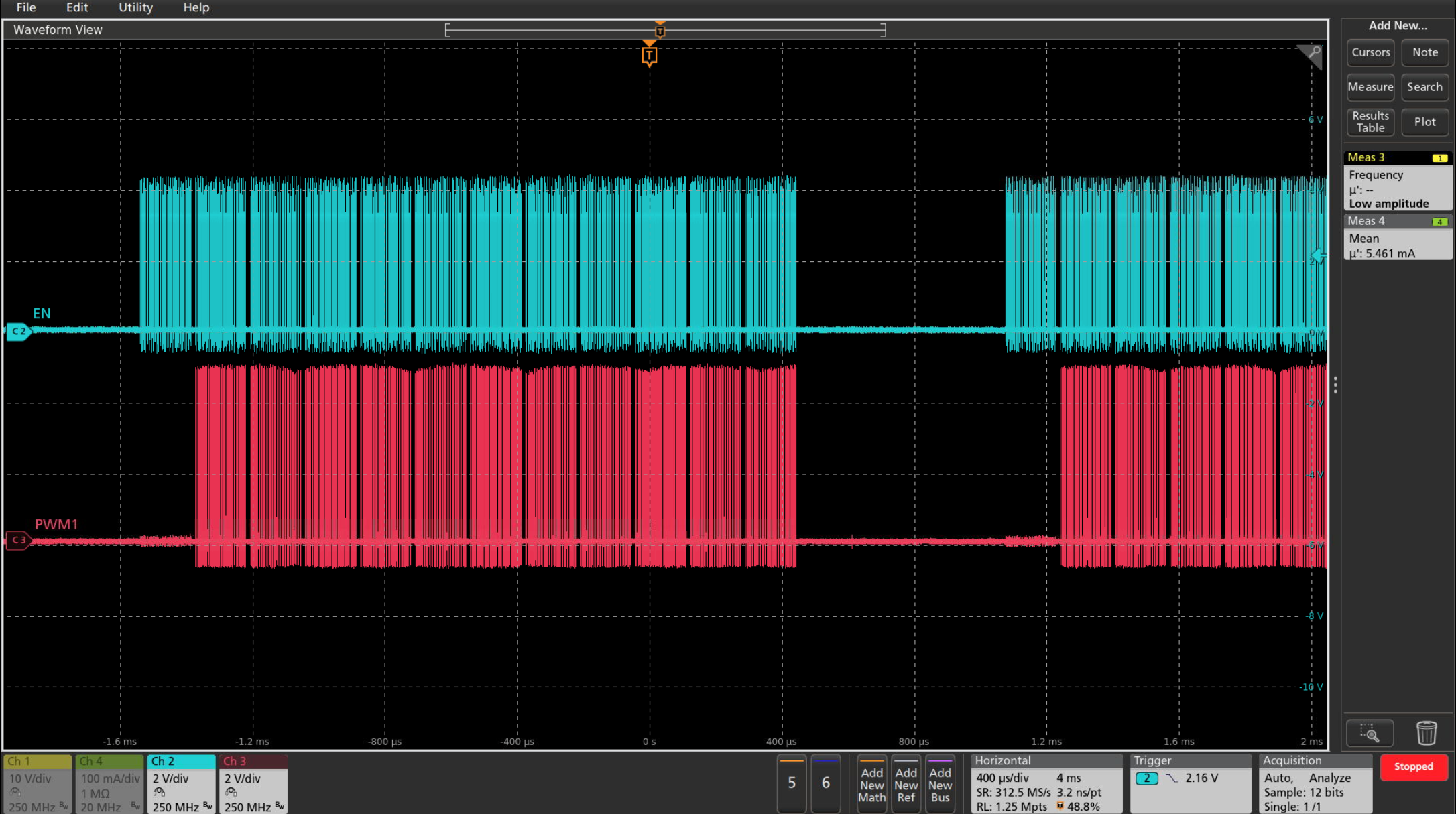

    我认为这个"等式 SDI"问题与示波器更相关、在测试时、示波器会导致过多的寄生电容器或缺少分辨率。 这里是我在同一电路板上使用不同示波器(Tek MSO56/Tek DPO5104B)测试的 SDI/SDO 波形结果。 因此、在您的测试结果中、我认为它具有 SDO 输出。 您能帮您添加更多分辨率并再次测试吗?

    我尝试说的是、测试波形可能不显示真实信号。 也许您可以尝试增加采样点编号来测试波形。

    您好、Scott、
    是的、这是 TLC5973。 我手上没有 TLC59731电路板。 但这是一个示例、表明采样点和分辨率可能会影响此类低脉冲持续时间信号的测试结果。

    如果您看一下 TLC5973和 TLC59731的功能块、它们是完全相同的器件。 它们之间的唯一差异是 PWM 分辨率和最大恒定电流设置、这是由于某些业务原因、我们限制了 TLC59731的内部振荡器频率。 但 SDO 驱动器的电路对于这两种器件完全相同。
    我试图向您展示的是示波器设置示例、可能会导致错误的测试结果、这会导致我们出现错误的方向。 从放大图中、只对几个点进行采样、甚至可以看到三角形的步长。 因此、我认为黄色波形很可能失真、如果 SDO 信号与 SDI 输入的信号完全相同、则无法获取正确的信息。
