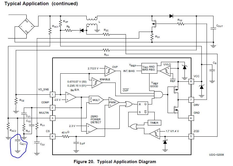

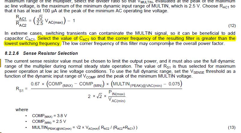

    在查看UCC28051的date sheet资料时,文中说,乘法器输入加的滤波器转折频率建议大于最小开关频率。是不是我翻译的错误?我认为滤波器转折频率应该小于最小开关频率,也就是滤掉所有开关频率。μ A
     1 μ A:如果翻译正确,那意思是让滤波器不要滤掉最小开关频率么?
     2:如果翻译不正确,那能否帮我翻译一下,是什么意思?μ A
    在查看 UCC28051的数据表时、文本显示、建议将添加到乘法器输入中的滤波器的转角频率大于最小开关频率。 这是我的转换错误吗? 我认为滤波器转角频率应小于最小开关频率、即滤除所有开关频率。
         1:如果转换正确、这是否意味着滤波器不应滤除最小开关频率?
          2:如果翻译不正确、您能为我翻译吗? 这意味着什么?
    通常、您会将极点频率滤波器设置为比  输入尝试看到的频率更高的频率。   在乘法器输入引脚的情况 下、我将低通滤波器设置为整流线路频率的10倍。  您只会尝试滤除噪声。
    因此、如果您的线路为50Hz、则整流线路频率为100Hz。  您可以将低频极点设置为1kHz、而不 希望滤除100Hz 线路。
    您好 Mike
      非常感谢。
       您的意思是、文本中的"开关频率"是整流线路频率、而不是驱动器的开关频率。
    是的、您回答正确。
