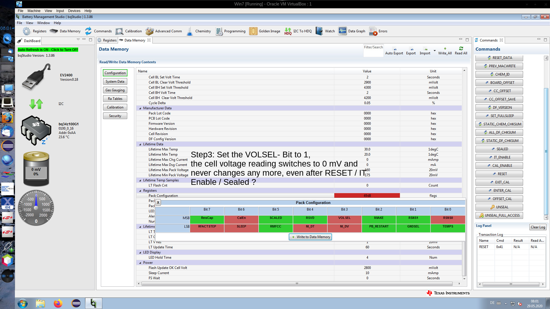

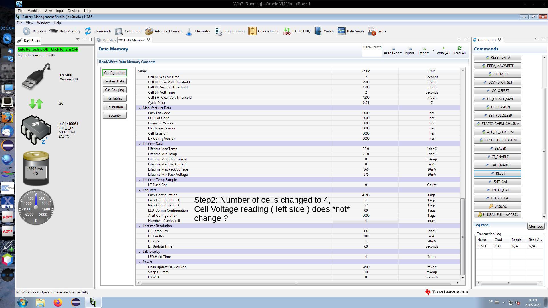

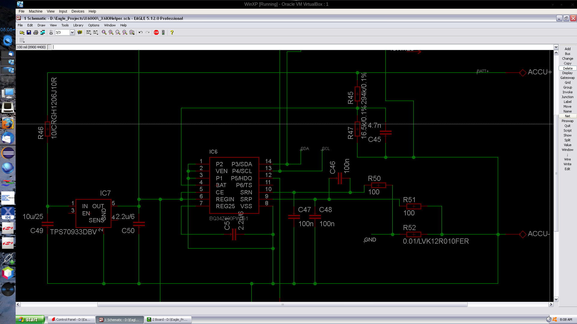

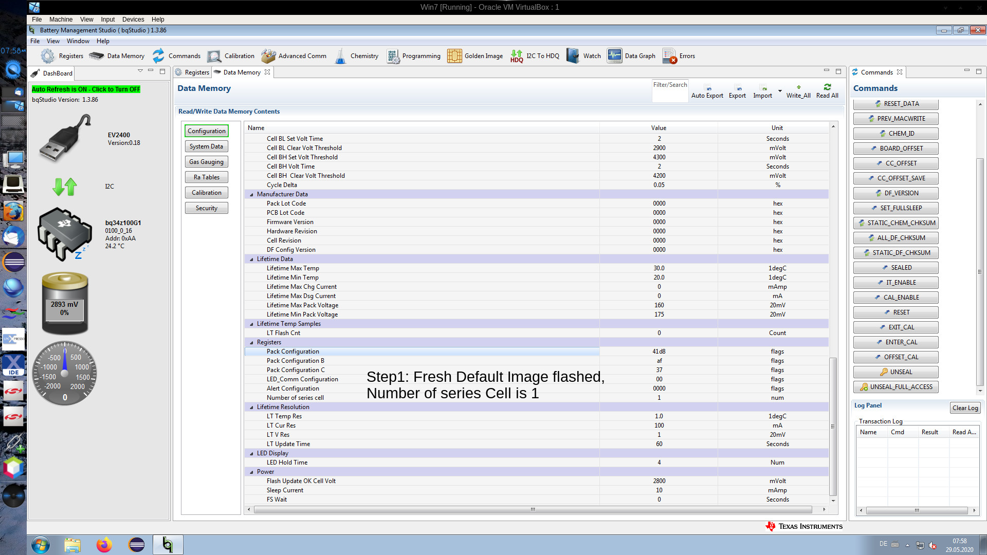

我刚刚对 bq34z100-G1进行了一些测试,请按照数据表中使用多节应用程序(=4,电阻分压器和 BAT 设置为294k/16.5k)的步骤操作。 在 bqStudio 中设置 PackageConfig -位 VOLTSEL 后,电池读数变为0 -无论我做什么,它都不会显示任何实际电压(BAT -引脚测量3V;-),现在也不可能更改任何值,因为 bq34z100-G1现在“认为”-无电池电压, 没有闪烁"、除了这个问题、还有更多:如果您按照数据表中的建议设置分压器、除了使用准备好的图像(*。srec)完成编程之外、您永远不能更改任何值-这不是很好、因为它需要很长时间(通过 Ev2400、 I2C)中,以这种方式闪烁数百个 IC 是不可能的。
我发现的另一个问题是 bqStudio 内部-当我导出存储器数据时,当我查看 gg.csv 文件时,一切正常(我使用了文本 Edito -*不* Excel ;-),但导入未命中至少配置页的值?
欢迎您提供任何帮助、Thx、Enrico

    大家好,Andy,我已经尽力了,但它不起作用,我正在使用自己的 PCB,如步骤0所示,我看不到任何错误;-)所以我转到步骤1 (通过刷写 TI 的默认图像来启动新游戏),步骤2如下 (电池电压读数*不*更改,ok,执行步骤3 - 0 mV 读数,无论我做什么,在步骤3之后,我再也不能更改任何参数:-)
    你对我有什么建议吗?
