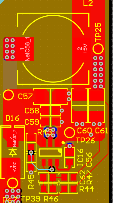

我在一个设计中使用 TPS54302将+12V /+24V 转换为5V。 我遵循了数据表中建议的应用、但我得到的输出电压太高。
我原本希望+5V、但却得到+7.3V。 输出电压在整个输入电压范围(+12V 至+24V)内保持稳定、因此我想 IC 正在进行调节? FB 引脚上的电压为+0.594V。
让我附加一张原理图和布局图:

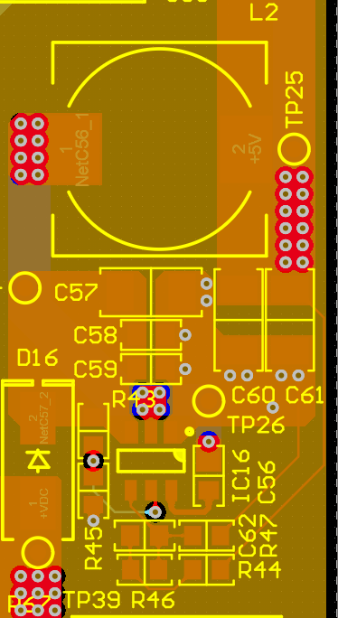

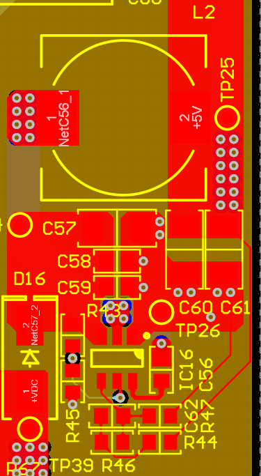

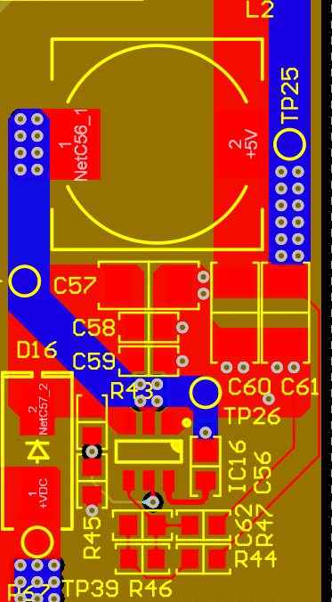

PCB 具有4层、如下所示(从左到右的层:顶层、INT1 (GND)、INT2、底层):
所有电阻器均为1% 0603。 电容器和电感器如下所示:
10µH μ A 固定 IND 10UH 3.8A 18.5m Ω
SLF10165T-100M3R83PF
1µF μ A 电容、陶瓷、1uF、50V、X7R、0603
0.1µF μ A 电容、陶瓷、0.1uF、50V、X7R、0603
10µF μ A 电容、陶瓷、10UF、50V、X7R、1206
22µF μ A 电容、陶瓷、22UF、10V、X7R、1206
75pF 电容、陶瓷、75PF、50V、NPO、0603
该稳压器用于为2个 LDO 供电、它们工作正常、其输出符合预期。
我正在考虑更改 R47值以调整输出电压。
是否有任何关于可能发生的情况的想法?
非常感谢您的关注。

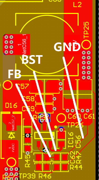

    布局不是很好。 FB 网络离 BST 太近、反馈 GND 太长。 请在您的下一个设计中进行改进。 目前、请尝试移除前馈电容 C62、如果布局不良、该电容会使情况恶化。 同时、您可以在输出侧再添加一个电容器、以查看是否有任何改进。
    非常感谢您的建议。 我尝试移除 C62电容器并添加更多输出电容器、但我得到的结果相同。 我将移除电阻器、切断靠近 IC 引脚的 FB 走线、并将电阻器放置在外部、以查看其是否有用。
    将 FB 分压器放置在远离 BST 网络的位置并将长 GND 走线替换为过孔可能会解决问题?
