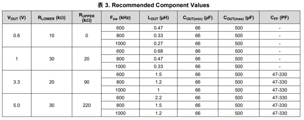

 有关 COUT 的建议组件值的一个快速问题、请参阅数据表中的表3。
这是有效电容还是正常电容?
由于每个数据表中的描述不同、请允许我确认、以防万一。
例如、TLV62569A 中使用正常值、如下所示。
e2e.ti.com/.../890449
Takashi Onawa
    Takashi-San、
    建议值是有效数据。
    裕昌
    您好、Yuchang - San、
    谢谢、我明白了。
    Takashi Onawa
