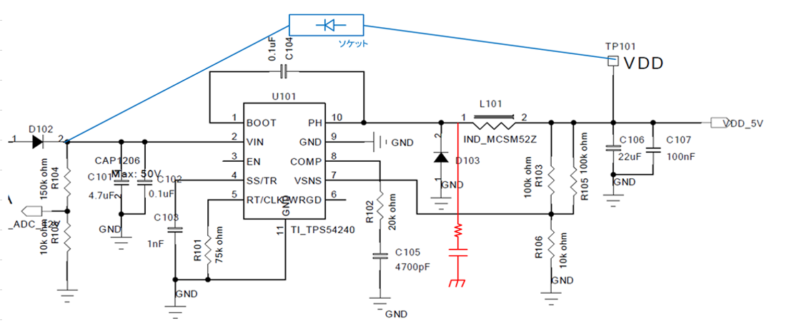

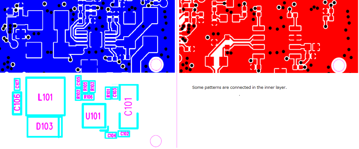

    随附了系统的原理图和布局。
    此12V 尖峰发生在 VOUT 节点上。
    输出电流为2A。
    我很难阅读您的布局、与原理图中显示的元件编号以及红色布局图下方的图像似乎也存在某种不匹配。
    电感器的值也是多少? 器件型号是什么?

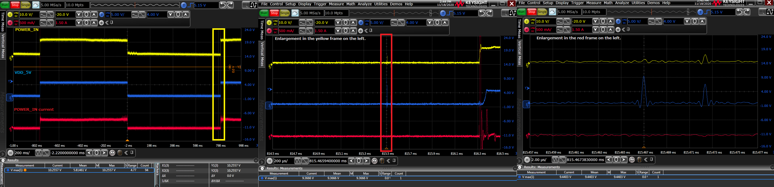

    当 POWER_IN 侧的连接器连接和断开时、会出现尖峰、这是屏幕截图。
    右侧屏幕截图中放大的红色框是左侧的屏幕截图。
    当 L101上发生浪涌时、L101的引脚2上似乎会出现尖峰噪声。
    超过5V 的尖峰电压的长度大约为378ns。
    感谢您澄清电感器器件型号并 发送有关情况的屏幕截图。
    在我看来、虽然输入电容器正在通过高侧 MOSFET (HSFET)放电、但请注意输出电压升高导致的输入电压下降。
    此外、您观察到、与 C101并联增加22uF 会使输出端的尖峰更大、这也让我相信这一点、因为输入电容器中会存储更多的能量、这会导致在输出端看到更大的瞬态。
    我认为当器件关断时、Cboot 必须部分充电、这会导致 HSFET 瞬间关闭、从而允许电流从部分充电的输入电容器流向输出端。
    您能否尝试将串联电阻 Rboot 与 Cboot 电容器串联、看看这是否会带来任何改进? 如果可能、请尝试使用2 Ω Rboot、但不要将 Rboot 增大到超过5 Ω。 在运行测试之前、还要移除与 C101并联的22uF 电容器。

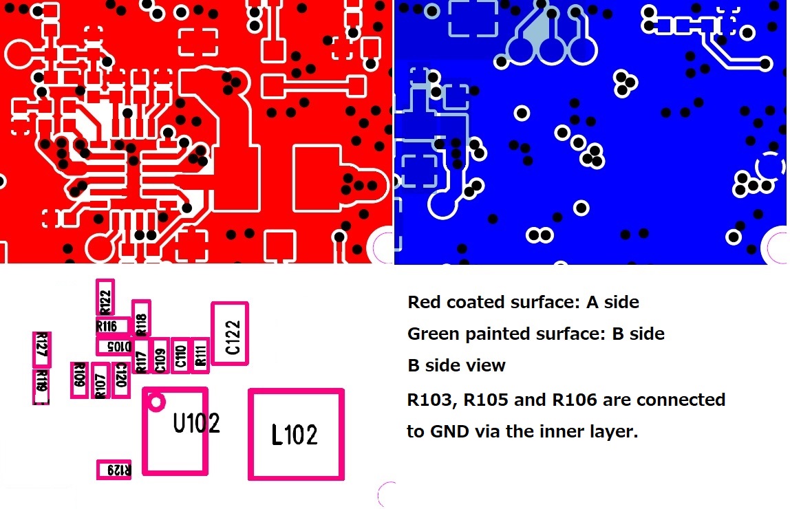

    ・布局
    抱歉。 布局错误。
    发送正确的布局。

    ・Ω 附加2 Ω Rboot
    我尝试了2欧姆的 Rboot、结果没有改善。

    添加附加电路图中以红色显示的缓冲电路是否有效防止尖峰?
    如果开关节点上存在尖峰、则是的、缓冲器应该会有所帮助。
