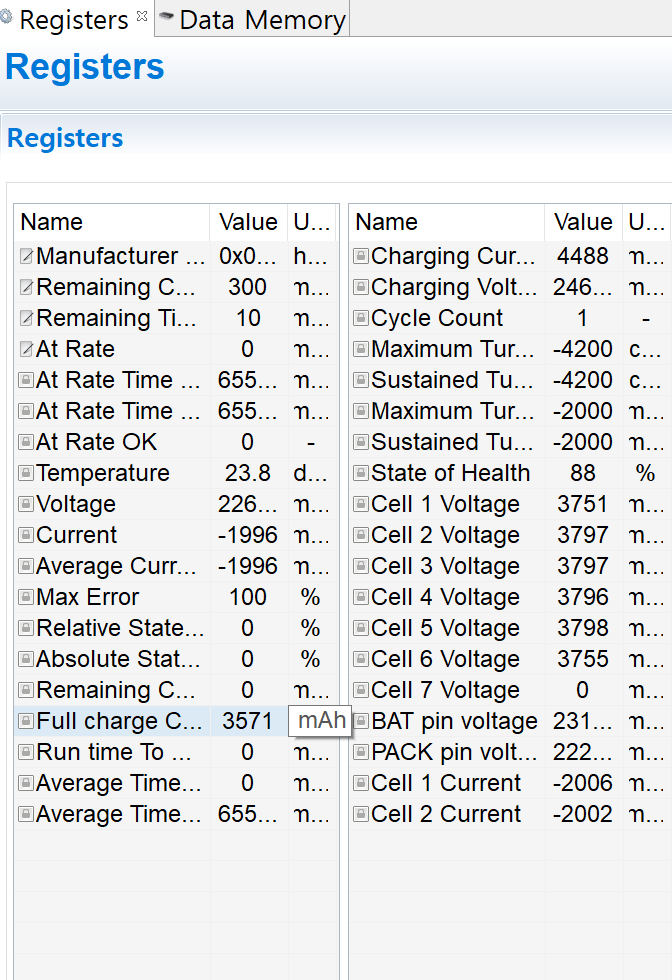

大家好、我是 Luke。
我正在考虑使用 bq40z80 IC 进行 BMS 开发。
我想知道 bq40z80中应该设置什么值"剩余电量"和"完全充电电量"。
    您好、Jinwook、
    无需设置这些值。 它们将自行更新。
    确保您已对正确的化学 ID 进行编程并完成学习周期。
