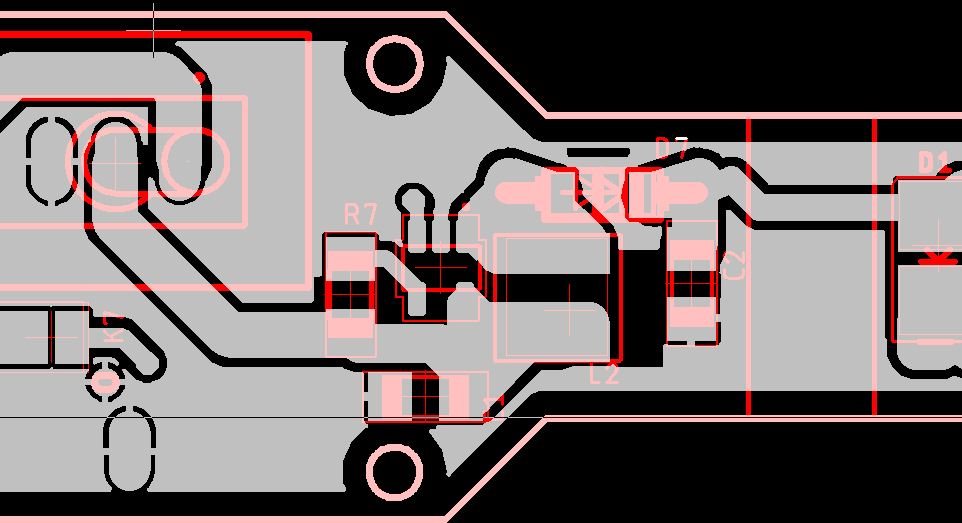

我们使用 LMR62421 SOT 封装来驱动 VF 为6V @ 50mA 的4个 LED。 不知怎么说、LMR 输出电压会降至6.4v。 LMR 配置为7.5V 输出。 有任何限制。 我们使用了10uF 输出电容器。 我们还尝试了22uF 和470uF 输出电容器。 可能是什么问题。
我们使用的锂离子电池为 LMR IC 提供3.3V 至3.7V 的输入。

    我们具有更大的封装尺寸来安装1206器件。 布局按照应用手册进行。 输入/输出电容器是怎样的。 我们使用了10uF。 L2为10uH/2A。 D15为1A 额定值。
    您好 Yogesh、
    输出电容器位置对于升压转换器很重要。 C2应靠近整流二极管和 GND 引脚放置。 您可以共享布局屏幕截图。
    Cin 和 Cout 分流电容为10uF。
    空载条件下的输出电压是多少?
    当您看到输出电压降至6.4V 时、您是否检查了 FB 引脚电压?
    下面是布局布局。 将很快共享 FB 电压。 空载大约为7.2V、150mA-200mA 时降至约6.4v 或更低。
    但我们观察到、当使用22uF Cin 和33uF (靠近稳压器)+ 10uF Cout (靠近负载)时、电流为200mA 时电压达到7.3v。

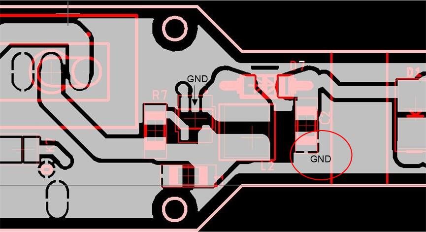

    您好 Yogesh、
    我看不到铜线迹宽度。 请与每层铜共享实际布局。
    希望这可能会有所帮助。
    您好 Yogesh、
    一个可能的原因是输出电容器 GND 平面离 IC GND 引脚太远。
    以下是 TI 推荐的布局:
    输出电容 C2靠近 IC GND 引脚放置。
    您好、Zack、
    是的。 这是可行的、但当我们将22uF Cin 和 Cout 再放置一个22uF 靠近负载(距离 Cout 有点远)时、输出电压会增加到7.5V、这正是我们所需要的。 但不确定我们为什么需要这么大的电容器。

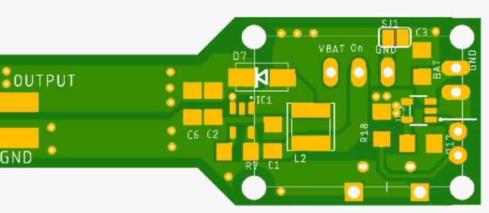

    下面是改进的一个。 我们更改了之前的版本。 请检查并确认是否仍可改进。

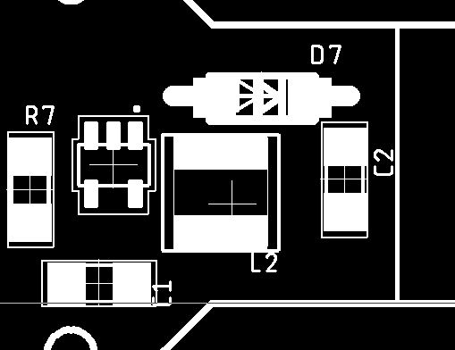

    您好 Yogesh、
    请将电感器稍微降低一点。 放置电感器、整流二极管、Cout、如下图所示。 因此、与我在一天前分享的建议布局一样、Cout 的 GND 可以很快连接到 IC GND 引脚。

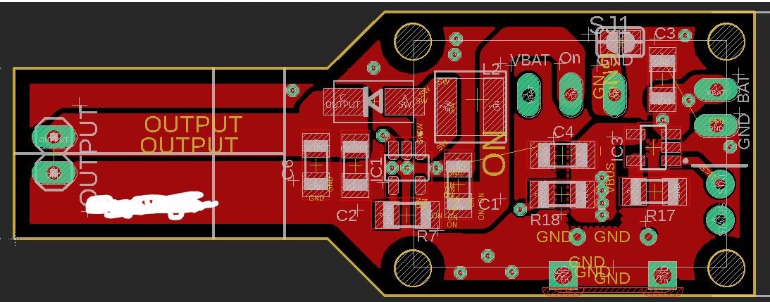

    尊敬的 Zack:
    有新的布局是可行的。 存在一些尺寸限制。 请查看这是否正常。
    您好,YK,
    了解尺寸限制。
    反馈电阻器应放置在底层、对吧? 请确保在靠近下部反馈电阻器的位置有 GND、以便反馈接地具有最小噪声。
