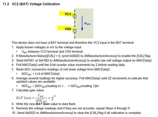

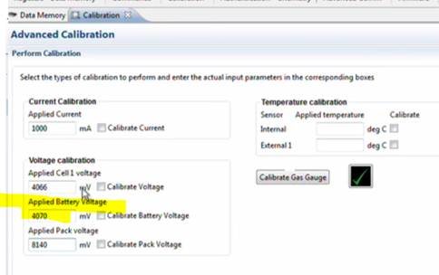

是否可以检查:Applied Battery Voltage"设置值。
[应用的电池电压]的正确设置是什么
 TI 网站上的视频 和 技术参考的校准 是不同的。
 ㅡ   TI 网站   :  [应用的电池电压] =   1节 电池电压
ㅡ   技术参考 : [应用的电池电压] =   2节 电池电压
    您好、Dexter、
    TRM 应该正确。 它还取决于您的测量仪表配置、1S 或2S。
